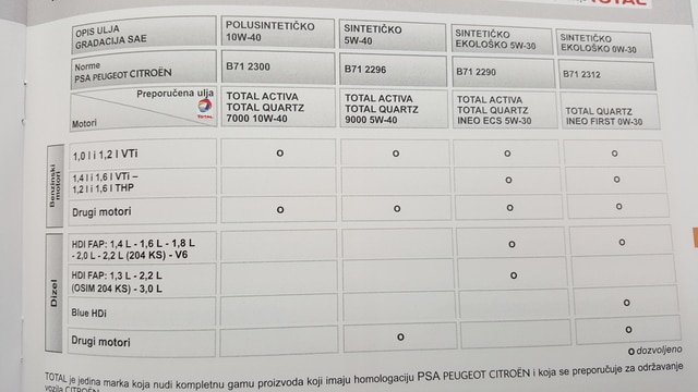

Uz peugeot auto dobio sam original knjizicu, jasno i nedvosmisleno pise- uz FAP jedino i obavezno 5w40 za 1.4+2.0 dizel motore.
Uz to je i nacrtano isto to nesporedno iznad teksta. Total 9000 Quartz 5w40 je navedeno kao primer.
Motori bez FAP imaju vise opcija gradacija, i siri izbor preporucenih ulja, pise na istom mestu.

Zamoliću te da slikaš stranu (tj. dve strane, kako bi se videlo šta piše i kod klimatske tabele) gde je to tako navedeno.

Knjizica koja je dobijena uz kupljeni Citroen C4 1.6 HDi iz salona u Beogradu, decembra 2015.

Jasno je da se menjaju norme, mogucnosti proizvodjaca ulja i sami motori su se menjali kroz godine.
DW10ATED za koji je preporuceno ulje u knjizici je sa 8V i turbinom fiksne geometrije, kasnija godista su sa 16V glavom i VTG turbinom. I to treba imati u vidu.
Preoporucili su to ulje verovatno jer su oba modela francuska Total/Esso a tada su imali to u ponudi. Mogli su da preporuce i Mobil 1 ili RedLine (i jos nekih drugih) koje je gotovo sigurno bolje u svemu od ta 2 preporucena modela, dokazano na drugim modelima motora sirom sveta. Ali nisu FR
Sustina je da turbo motoru treba ulje koje ostaje cvrsti film unutar turbine pri velikom opterecenju i spoljnih +45C sto je ovde normalna temperaturna granica primene.
I sto manje isparava samo od sebe.
Prednost je ulje koje za sobom ostavlja sto manje pepela i ostalih cvrstih taloga.
PSA je imao problema sa podmazivanjem HDI motora, zapusavanjem, i menjao je konstrukciju od godine do godine (modelske) pa ih ne treba sve u isti kos trpati niti isto ulje uvek birati za sve varijante.
Uz sve to dodati i gorivo, dizel, koje je samo po sebi izvor mogucih problema sa uljem u kombinaciji sa EGR sistemom.
Moje iskustvo, a probao sam i 5w30 i 0w30, je da za nasu klimu optimalno ulje je 5w40 low/mid SAPS svejedno kog proizvodjaca tj brenda i trgovackog imena.
Ja gledam da ulje ispunjava MB 229.5 normu.
Ulje gradacije 30 je po meni pretanko za vrela leta kakva mi imamo, pogotovu za turbine koje nisu hladjene vodom.
A da je preporuka za 5W30, 0W30 vise zbog kao ustede u potrosnji goriva i na papiru boljeg CO2 podatka, tj nije glavna briga za motor vec za administrativno sto bolji poreski tretman proizvodjaca.

Napomenuću još jednu stvar koja ume da bude prilično bitna kod dizela sa DPF (i aktivnom regeneracijom) a koja favorizuje (ono što ti navodiš) ulja sa sniženim SAPS u debljoj tj. 5W-40 gradaciji - a to je da usled eventualno učestalih nezavršenih regeneracija dolazi do značajnijeg razređivanja ulja gorivom što sa svoje strane delujenegativno na habanje motora. To se inače i konstatuje kroz laboratorijske analize motora kod kojih je to rađeno.
Inače moj lični stav, mada bih to ore nazvao osećajem, je da motorima sa FAP kojima su primarno propisana ulja po normi ACEA C2 (tj. B71 2290) u pravo zbog zahteva za većim viskozitetom u uslovima naše klime - je možda najzgodniji kompromis ulja koja u nekim segmentima zadovoljavaju ACEA C2 a u drugim ACEA C3, odnosno ulje kakvo je Mobil 1 ESP Formula 5W-30 ili Ineo Efficiency 0W-30. Dakle mislim na ulja čija je kinematička viskoznost na sredini između ACEA C2 i 5W-40, tj. oko 12 mm2/S na 100 C.
Sa druge strane, ja lično za koristim vrlo tanko ulje po ACEA C2 (koje je još tanje nego Ineo ECS, dakle FAM Fenix PSA Energy 5W-30) u svom 1,4 HDi koji i nema FAP, a preporučeno mu je i ACEA C2 kao i ACEA A3/B4 u raznim gradacijama. Ja to činim jer se moj auto ne forsira, koristi se dnevno za gradske vožnje do 8 km, i za par izleta godišnje i letovanje. U vezi toga, ja jednostavno imam poverenje da je to ulje tj. taj viskozitet dovoljan (iako sa najverovatnije vrlo malom marginom u zaštiti motora) i u najtežim uslovima pod kojima se taj auto koristi.
Takođe, moj stav je da mu je takvo ulje sasvim zgodno najvećim delom godine, dakle nekih 10 meseci, a jeste donekle ugrožen tokom jula i avgusta. Ali kako je svako motorno ulje kompromis - takvo sam izabrao za svoj auto jer mislim da mi to donosi najzgodniji benefit (tj. najmanju štetu). A praksa, tj nekih 60,000 km koliko se u tom motoru koristi to ulje mi kaže da sam izgleda izabrao zgodan kompromis. Dakle čisto lično, i čisto za taj konkretni auto odnosno motor.
&pozdrav!
U vezi Divinol ulja, to je respektabilan proizvođač (naravno da je neko čuo za njih) i to je to. Sad, to što su dosta hvaljena je uobičajeno za svako ulje koje je adekvatno. Onaj ko želi da ih koristi imaće sasvim pouzdano ulje u motor, ako je ono izabrano po odgovarajućim normama.
Generalno bih se vrlo složio sa izrečenim stavovima, s tim što imam par napomena.
Verujem da je jasno kako su tokom prošle decenije proizvođači motora u saradnji sa proizvođačima ulja vremenom/ispitivanjem shvatili da donekle mogu da naprave kompromis u zaštiti motora na taj način što će poboljšat neke komponente paketa aditiva a istovremeno da smanje količinu antiwear aditiva (uglavnom zddp) kako bi više štitili DPF. Taj trend možemo da vidimo kroz ovaj pregled preporuka iz raznih perioda.
Vrlo se složem sa stavom da je za našu klimu optimalna gradacija 5W-40 u kombinavciji mid SAPS (dakle praktično ACEA C3, čak i za motore koji zahtevaju ACEA C2 kao što je to slučaj sa PSA).
Međutim, daimlerova norma MB 229.5 podrazumeva Full SAPS ulja u kojima je sulfatni pepeo 1-1,6 % (za razliku od mid SAPS ulja kojima ta vrednost ne sme da prelazi 0,8% ). Praktično, to je norma čija je osnova ACEA A3/B4, pa uz prethodni stav - ja verujem da si mislio na ulja norme MB 229.51 koja je namenska norma za MB motore sa DPF, jer bi ona bila zgodan kompromis za pomenuti DW10ATED+FAP.
Ako ćemo da računamo koliko koje ulje ostavlja pepela, moglo bi da se dođe do računice da Full SAPS ulje koje se troši u manjoj meri, manje zapušuje DPF nego low SAPS ulje koje se više troši tj. sagoreva.
&pozdrav!

Napisao prvo 229.51 pa obrisao jer mislim da je 229.5 univerzalnije primenljivo uopsteno na turbo motore. Nisam mislio nesto specificno na PSA niti DPF, meni je prioritet podmazivanje turbine kao zadatak a DPF se ionako pre ili kasnije zapusi sto od aditiva (bar u PSA sa cerin gvozdje kombinacijom) sto zbog konstrukcije da je zadnji zid DPF blokada da se talog izbaci.
Razumemo se, menjaju se i ulja i motori tokom vremena, mada ne toliko brzo koliko se izbacuju sve noviji modeli/ imena ulja. Slazem se da se kompromis izbora ulja svodi na licni osecaj, na ocekivane uslove eksploatacije pa i na samo gorivo koje je negde dostupno.

Pa, lično mislim da je bar što se tiče turbine - zgodnije nešto tanje ulje. Al` ipak, sve zavisi od konkretnog motora. Meni je npr. zanimljiv jedan od zaključaka jednog skorašnjeg rada koji se bavi uticajem ulja na rad turbine.
https://www.sciencedirect.com/science/a ... 1118309244
-The hottest and thinnest oil gave highest compressor pressure ratio and efficiency.
Btw, u vezi moje napomene u prethodnom postu da koristim vrlo tanko ulje u svom 1,4 HDi - jedna od ključnijih stavri tu je da se to ulje koristi poslednjih 60000 km, ali taj motor iza sebe pre nego sam ga ja preuzeo nije imao manje od već pređenih 200,000 km (odnosno stvarna kilometraža mu je nepoznata).
Mislim, klasičnim majstorskim savetom bi u taj motor neko sipao 10W-40icu ili u najboljem slučaju 5W-40icu. Ovo poslednje je išlo u prve dve izmene, prvo totalovo Q9000 5W-40, a zatim FAM Premium 5W-40. nakon toga se već pet izmena bućka vrlo tanko famovo ulje po ACEA C2. Ali, laboratorisjka analiza je pokazala da tokom eksploatacije zadržava ključne osobine, osim što se produžavanjem intervala kritično nakupljau čestice čađi i opada TBN (a raste TAN) što je najpre u funkciji sastava goriva.

Ja sam bas razmisljao da predjem sa 5-30 na 5-40 ili jos bolje na 0-40, posto bi trebalo da je pri vecim opterecenjima 40 stabilnija, viskoznija, a tecljivost na niskim temperaturama im je ista.
Razmisljam da mozda 40 bolje stiti na visokim rpm i vecim opterecenjima ili niej tako?

Ali i pise da se radi o turbinni sa iglicastim lezajevima u radu bez ili pri minimalnom opterecenju.
Kod ulja u turbu nije problem njegova temperatura, viskoznost i koksiranje pri malom opterecenju vec odabir ulja dolazi do izrazaja kada se vozi punim gasom neko druze vreme, kada se turbina usija do crvenog, kada ulje prelazi 150C a u peaku i 200C u povratnom vodu itd...
Dovoljno je i kratko vreme da je ulje pretanko pa da pukne uljni film i zariba turbina u lezaju.
Kao sto si lepo napisao, odabir ulja je kompromis.
Inace, 10w40 ulje koje je na bazi mineralnog je ok i za turbo ali da se menja 3-5 cesce od sintetike, to je druga strana medalje koja se nekada i precuti kada neko preporucuje taj odabir a bitno je znati.
U principu ulje je krovotok motora, tanje ulje omogucuje manje trenja ali i brze pukne uljni film na kriticno opterecenim mestima.
Kod nas zna da bude spoljna temperatura -25 do +45C tokom godine, vozi se na nadmorskim visinama preko 1.500 m, balkansko podrucje je mnogo brdovitije i zahtevnije od najveceg dela Evrope pa i to treba imati u vidu tj da su kod nas otezani uslovi primene.
Blaga holandska ili belgijska klima i nasa mislim da ipak nisu za istu preporuku, a cesto se trpaju u isti kos razliciti uslovi.

Pa, kratak odgovor jeste da je pod većim opterećenjima mogućnost zaštite motora veća sa uljem koje je deblje tj. viskoznije. Maksimalne letnje temperature na ovom području favorizuju 40ice u odnosu na 30ice i generalno uzevši to je praktično najzgodnija varijanta za sve one koji su skloni da forsiraju motor i izlažu većem opterećenu.Ivan napisao: 16 Maj 2018, 13:42 Ja sam bas razmisljao da predjem sa 5-30 na 5-40 ili jos bolje na 0-40, posto bi trebalo da je pri vecim opterecenjima 40 stabilnija, viskoznija, a tecljivost na niskim temperaturama im je ista.
Sad, donji link sadrži većinu toga što je u opticaju kada se razmišlja o izboru ulja, koje rekosmo da je kompromis suprotstavljenih zahteva. Suština bi verovatno mogla da se kaže da je najadekvatnije ono ulje koje je najtanje moguće, a istovremeno dovoljno debelo da u konkretnim uslovima još uvek zaštiti motor. Kada bi konstrukcija motora bila takva da posebno ulje podmazuje npr. karike,, posebno leteće ležaje., a posebno npr. turbinu - sva tri ulja bi donekle bila različita.
https://www.ltu.se/cms_fs/1.82748!/file/IanTaylor.pdf
@Ljubitelj
Verujem da će tebi ovo predavanje jana tejlora (koji je kreator koncepcije modernijih shellovih ulja) biti zanimljivo. Dodaću da bih voleo da vidim odgovor onoga koji je kreirao PSA dokument iz 2016. - kako to da su sve evropske zemlje od krajnjeg severa do samog juga svrstane u istu grupu - a u nekim slučajevima se za pojedine motore insistira isključivo na tankim uljima (obaška što se navedenom preporukom već insistira na korišćenu Ineo ECS i First - svuda gde im je to alternativa, za područje Evrope).
Ja znam zašto je za slučaj npr. mog vozila to sasvim odgovarajuće - ali bih voleo da vidm šta bi PSA-ov tribolog rekao za slučaj da moj auto treba leti da popne petoro ljudi i prikolicu na Olimp sa Ineo First uljem koje mu se takođe preporučuje (najnovijom preporukom), a za koje i PSA i Total praktično tvrde na će najbolje zaštiti (i taj) motor.
Ambijentalna temperatura u tim uslovima ne mora da bude preko 45 C do koliko klimatska tabela dozvoljava 30ice. Recimo da bi mogla da bude 40 C nekih sat/dva. Tek je posebna priča to da ako se pogledaju klimatske tabele (preporučenih viskoziteta) koje su proizvođači motora (i PSA) prikazivali po servisnim uputstvima recimo pre 30ak godina, vidmo da su sintetičke 30ice bile preporučivanje za ne više od 40 C.
Ako nisam bio dovoljno jasan, moja lična preferenca (za HDi) jeste poverenje u vrlo tanka ulja po ACEA C2 - ali drugim ljudima koji verovatno znatnije opterećuju motor to ne smem da preporučim, a evo zašto.
Nakon leta 2016. godne, sam, pobrojao prijavljene maksimalne dnevne temperature u Beogradu za period od 90ak dana tj. od 1, juna do 1 septembra 2016. Njih je bilo 46 sa temperaturom od 35 C ili višom. Pošto znamo da je u Beogradu maksimalna ambijentalna temperatura tokom vrelog leta nekih 10 C viša od standardno izmerene temperature - dođe mu da je taj broj dana bilo 45C i više, a tokom većeg dela dana ne mnogo manje od toga. Zbog toga je tvoja napomena o različitim uslovima vrlo na mestu.
Što se mog auta tj. 1,4 HDi iz 2006. tiče - taj auto je iskazao praktično identičnu potrošnju ulja i sa Q9000 5W-40, i sa FAM 5W-40 kao i sa bitno tankim uljem FAM PSA 5W-30 (koje je pandan Ineo ECS), dakle nekih 1,5 L za oko 12000- 13000 km odnosno prosečnu brzinu 24-25 km/h, i to u šest sukcesivnih izmena. Varijacije od kojih 0,2 L za ukupno potrošenih 1,5 L bi teško mogle da se vezuju za razlike među uljima (već za grešku šacometrije), a inače je za nijansu manje i konstatovano sa tanjim uljem.
Usput, hvala ti za informacije u vezi shell vs g-energy, vrlo je zanimljivo.

@Ds9, ma treba samo biti fleksibilan i prilagoditi ulje ocekivanim uslovima koriscenja auta. Naravno iz opsega dozvoljenih varijanti ulja za taj motor.
I sam vidis da nema logike da isto ulje za ravnu Holandiju koja nema letnju sezonu i brdovitu Grcku sa vrelim letom bude propisano kao optimum.
Moje iskustvo, iz 2 pokusaja prelaska na tanje ulje.
Probao Shell Helix Ultra 5w30 i potrosila se 1/2 litra za 200km voznje planinskim putem, umereni usponi do 8%, nisam prelazio 1.600 m/nv, temperatura nije prelazila 30C.
Veci deo toga je skoro pun gas, ja tako vozim i ne spustam brzinu uzbrdo koliko to put dozvoljava.
Temperatura motora sasvim normalna. Otvorio cep za dolivanja pri ugasenom motoru radi kontrole na benzinskoj a ono purnja kao lokomotiva, ulje isparava samo od sebe nenormalno.
Posle sam ukapirao gde je nestalo ulje, vozio sam sa puno kocenja motorom. Turbo benzin je sto znaci da tada ima jak vakuum, prosto je usisao ulje kroz sistem recirkulacije uljlnih para.
Presao ponovo na 5w40, sledece godine vozio istu deonicu sa priblizno istom temperaturom, potrosnja neprimetna.
Na nekom drugom motoru ili u nekim drugim uslovima mozda bi bilo drugacije ali ja ipak za nase uslove ostajem pri 5w40 iako je dopusteno i tanje ulje.
Isti motor, isto stanje, priblizno isti uslovi koriscenja, razlika je samo tip ulja.
