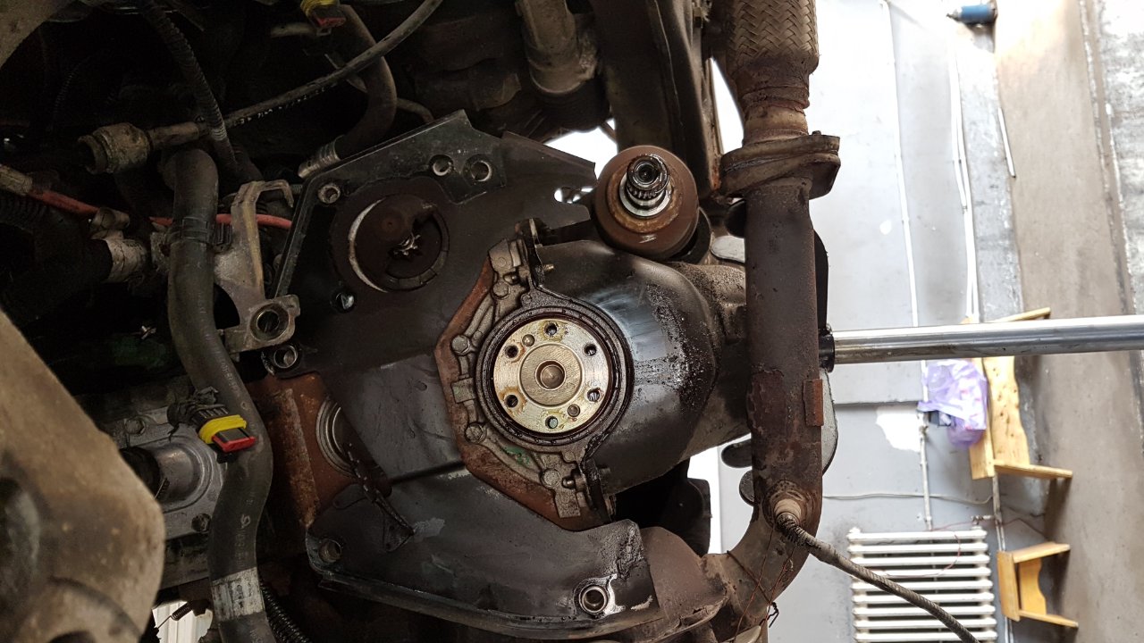

Evo par slika sa zamene seta kvacila i semeringa radilice.

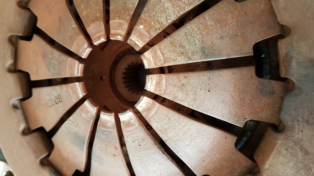

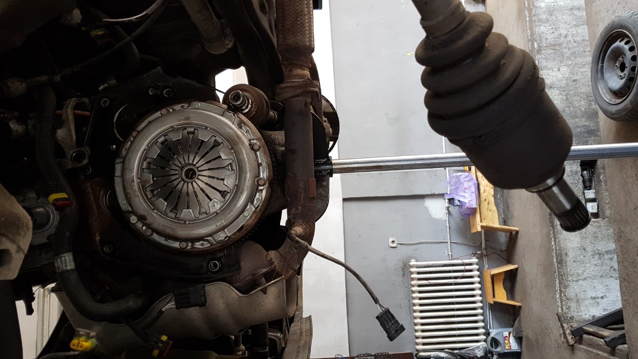

Moram jednu po jednu sliku u svakom postu nece drugacije...
