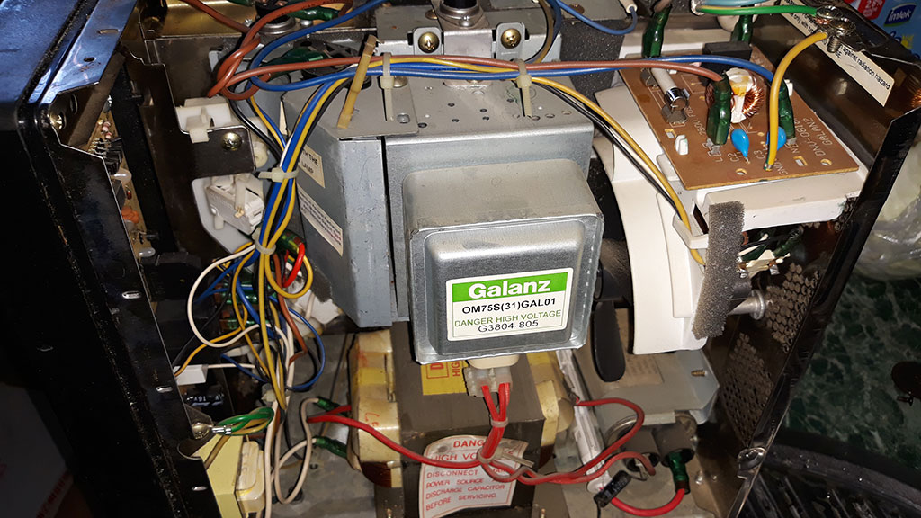

Saša napisao: 29 Jul 2018, 13:10 Crkla mi je mikrotalasna posle 15 godina svakodnevne upotrebe (uglavnom je korišćena za razna podgrevanja). Kada pritisnem dugme za start na displeju kreće odbrojavanje kao da radi, a u stvari ništa se ne dešava niti čuje. Vredi li je uopšte popravljati? Marke je "Neo" , iskreno nisam ni očekivao da će ovoliko potrajati. Radi li neko takve popravke u NS-u?
TT

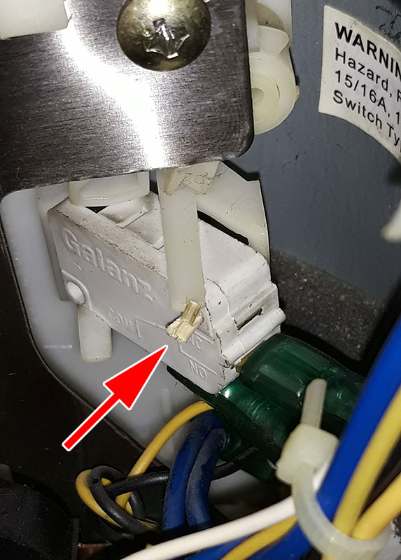

Popravio sam na kraju sam mikrotalasnu.
 Rasturio sam je i prvo proverio da nije možda crkao kakav osigurač, odnosno da nije neka tako banalna stvar. Nađem zaista jedan osigurač - no bio je ispravan. Pažljivo sam je pregledao dalje i ustanovio da je jedan mali prekidač kod vrata mikrotalasne iskočio iz svog ležišta i da se klimata u njemu. Naime, postoje dva takva prekidača koji su sistemom polugica vezani za one pipke u vratima koji ulaze u kućište kada se vrata zatvore i ako nisu pritisnuti odnosno vrata nisu zatvorena do kraja, mikrotalasna se neće uključiti. Kućište tog (mikro) prekidača je plastično i fisirano za mikrotalasnu preko malog "klik" mehanizma i to se sada razmrdalo (moguće i da je nešto puklo oko toga) -  a što nije čudno jer su ta vrata otvorena i zatvorena jedno milijardu puta za 15 i više godina otkako je kod nas.
 Rasturio sam je i prvo proverio da nije možda crkao kakav osigurač, odnosno da nije neka tako banalna stvar. Nađem zaista jedan osigurač - no bio je ispravan. Pažljivo sam je pregledao dalje i ustanovio da je jedan mali prekidač kod vrata mikrotalasne iskočio iz svog ležišta i da se klimata u njemu. Naime, postoje dva takva prekidača koji su sistemom polugica vezani za one pipke u vratima koji ulaze u kućište kada se vrata zatvore i ako nisu pritisnuti odnosno vrata nisu zatvorena do kraja, mikrotalasna se neće uključiti. Kućište tog (mikro) prekidača je plastično i fisirano za mikrotalasnu preko malog "klik" mehanizma i to se sada razmrdalo (moguće i da je nešto puklo oko toga) -  a što nije čudno jer su ta vrata otvorena i zatvorena jedno milijardu puta za 15 i više godina otkako je kod nas. Elem, namestim ja to lepo nazad i u jedan ćošak kućišta prekidača zabijem čačkalicu da ga nekako fiksiram da se ne više ne pomera, odlomim višak čačkalice i... to je urodilo plodom.
 Neće to više nikuda, a i ako se opet razmrda rastaviću je opet pa to nečim još bolje fiksirati ili jednostavno zalepiti (no mislim da neće biti potrebe). Usput sam "popravio" i crknutu sijalicu koja osvetljava unutrašnjost mikrotalasne - već sam je jednom ranije menjao a sada nije bila crkla nego se od vibracija potpuno odvrnula iz ležišta i upala dole u neku rupu.
Kao što se možda vidi sa slika, unutra je sve Galanz, dakle neko je samo brendirao kao Neo.
