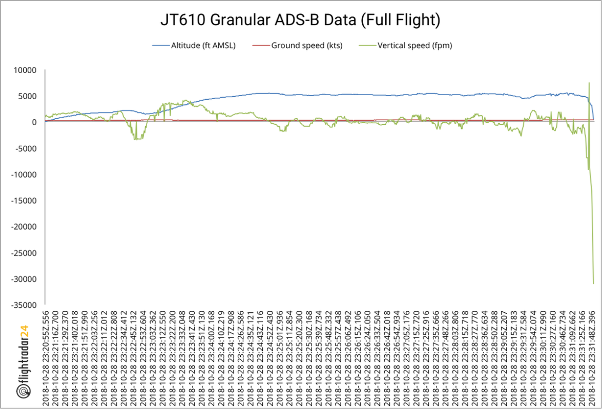

zuzazu napisao: 29 Okt 2018, 08:17Zivo me zanima flight experience kapetana i prvog oficira.
The captain has 6,000 flight hours and the co-pilot has more than 5,000 flight hours.
Problem od prethodnog dana:
Airspeed unreliable and alt disagree shown after take off. STS was also running to the wrong direction, suspected because of speed difference. Identified that CAPT instrument was unreliable and handover control to FO. Continue NNC of Airspeed Unreliable and ALT disagree. Decide to continue flying to CGK at FL280, landed safely rwy 25L

Rano je i nezahvalno sada nagadjati sta je bilo.
Imao sam let sa MAXom gde su se desile najcudnovatije stvari. Boeing je poslao svoje inzenjere u svaku firmu koja je uzela MAXa i koji prikupljaju i analiziraju primedbe i kvarove na dnevnoj bazi.
U karijeri, Bogu dragom hvala, nikada nisam imao problem sa airspeed unreliable.
Mozda jeste ovo od dan ranije, a mozda i nije.
Indikativno je da su 6 minuta leteli a da nisu drzali tacnu visinu, i vide se velike promene vertikalne brzine gde pred pad vertikalna brzina ide u enormni plus i onda se (normalno) vidi negativan v/s (vertical speed).
Cak i da mu ne rade insteumenti, posto je bio dan (ako nije bio u oblacima) i ako je video liniju horizonta, mogao je da zakljuci da mu je ugao penjanja nenormalan.
Takodje, pad brzine prati prestanak sustanja vazduha (a Boeing je jako bucan u kokpitu), sto je prvi znak da nesto ne valja.
U avionu cesto nisu dovoljne samo oci, vec su pozeljne i usi.

Pred sam pad vertikalna brzina je bila nesto tipa -30.000 feeta u minuti, to kao da je uradio nosedive. Avion je dostavljen u Avgustu, znaci par meseci star samo. Bas me zanima sta je uzrok, mada Indonezija i nije bas neki epitom bezbednosti sto se tice bilo cega, gledam sad ove spasilacke brodove, lik na brodu koji izvlaci krhotine i to ide bos po brodu....
P.S. Pise da su piloti zatrazili da se vrate na aerodrom u jednom trenutku ali nisu rekli razlog niti proglasili emergency. Posle toga je ATC izgubio kontakt.
