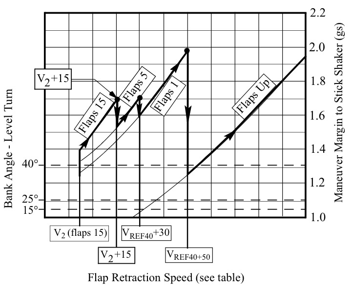

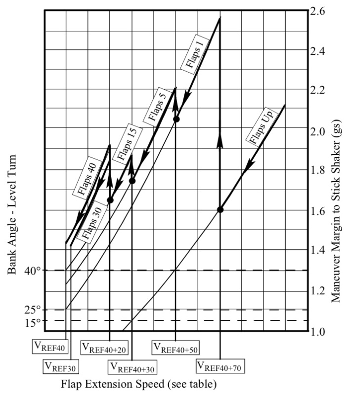

Post od zuzazu »
Ne razumem, go-around ili zajebancija?
Bilo je poletanje na redovnom letu.
Mislim da si nesto pobrkao sto se tice putnickih aviona.
Postoje razna ogranicenja u G sili za jedan vazduhoplov. Recimo koliko G moze da izdrzi trap, ili koliko G je maneuver margin pre aktiviranja stick shaker, i svi su daleko veci od ovih koje navodis.
Mislim da speedy pita nesto drugo, a to je koliki apsolutni G moze da izdrzi avion.
Zaboravih sta su mi pricali ovi sa F16, mislim da su se obeznanili na 9G, sto znaci da avion moze da izdrzi mnogo vise nego sto navodis. Koliko ce pilot izdrzati zavisi od kondicije, duzine trajanja G, evolucije koja se radi....
