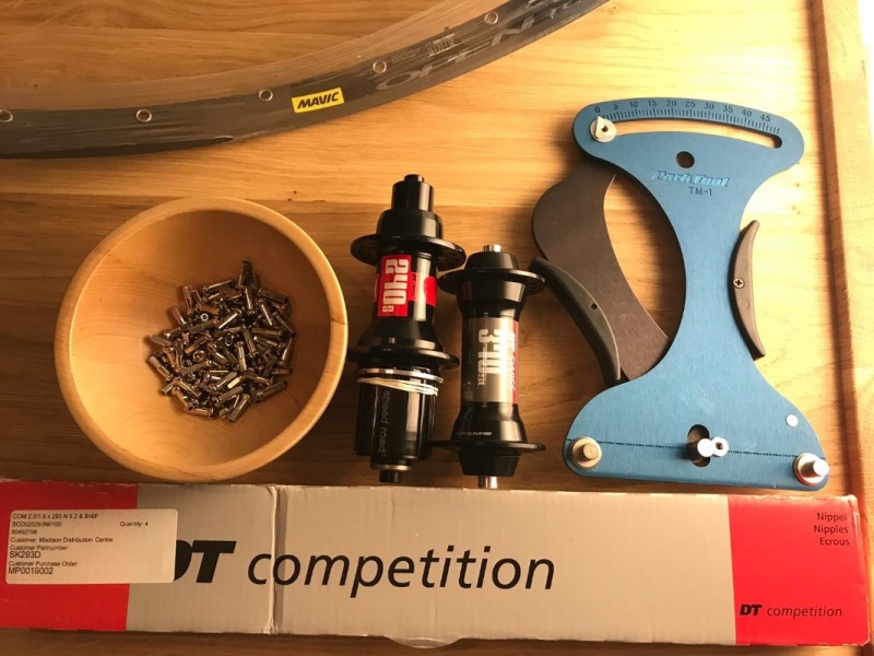

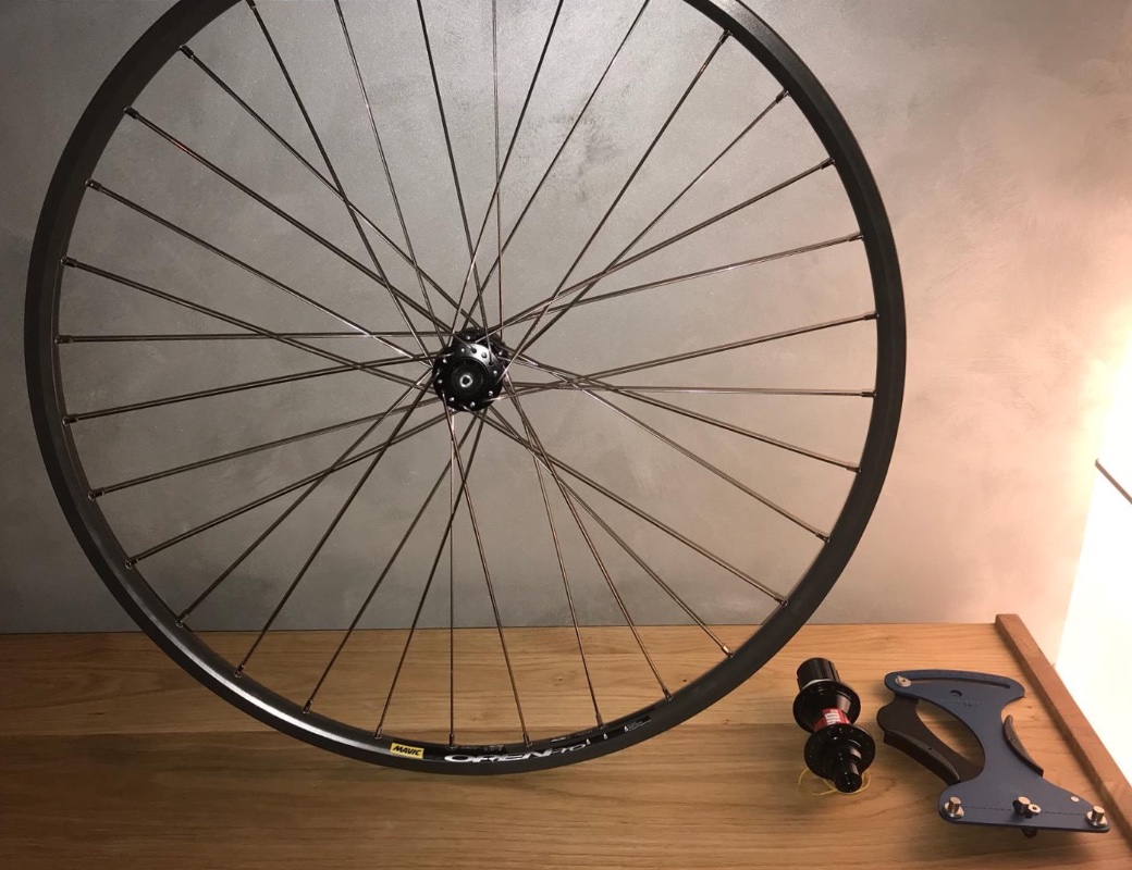

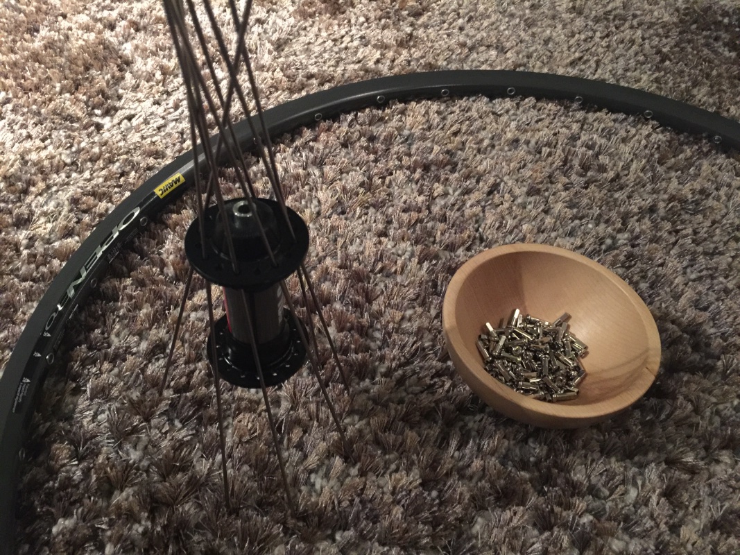

Pocelo je pravljenje tockova....
Mavic Open Pro black anodized felne. Felne su verovatno najbolje ikada napravljene. Prvi uslov je bio da su double eyelet (sa dvostrukom ojacanjem za niplu). Ovakve felne u bilo kojoj izvedbi: aero, polu-aero, kutija, skoro je nemoguce naci.
DT Competition 2,0-1,8-2,0 zice. Po preporuci proizvodjaca, za road racing namerno nisam isao na lakse 1,8-1,6-1,8 zbog uvijanja zice koje je za 0,2mm cetiri puta vece nego kod zice 1,8.
DT Swiss 370 & 240 nable. Zahtev je bio da budu sa industrijskim lezajevima. Moja greska je sto nisam isao na ravne, straight pull zice. Vise zbog lakoce centriranja nego neceg drugog (postoje i drugi razlozi, ali meni manje bitni).
DT brass duge i kratke niple. Duge i kratke jer nisam bio siguran u odabranu duzinu zice, za sada je prednji upleten dugim niplama. Za sada se odluka pokazala dobrom, jer mi je kod prednjeg tocka falilo oko dva navoja da zica idealno punim navojem bude obuhvacena niplom. Zadnji ce verovatno biti duge na non-drive strani i kratke na drive strani. Lock niple nisam koristio jer kod dobro centriranog tocka (sa pravilnim naponom), nipla se nece odviti. Kod tocka sa malo napona, nipla se odvije a zica popusti sto vodi do rascentriranja tocka a zatim i pucanja zica, cega vozac nije svestan ako vozi lock niplu.
Pletenje tri preko jedne. Zato sto odgovara mojoj tezini, kao i boljem uglu zica nego kod 4 preko 1. Svako radijalno pletenje je iskljuceno. Samo klasika...
Kada dodje do centriranja, napon u zicama ce biti kontrolisan Park Tool tenziometrom.
zuzazu
Postovi: 4656
Re: Biciklizam
Post od zuzazu »
Za racunicu su takodje potrebni mnogi podaci kojih nema na netu, a radi se o milimetrima. Koliko toliko sam premerio nable, a onda je pocela igranka sa unutrasnjim precnikom felne. Naime, proizvodjac (Mavic) ne navodi kolika je visina ojacanja (eyelet) i gde lezi nipla u felni, te za koliko se skracuje duzina zice. Srecom, na netu su se nasli podaci ljudi koji su zvali Mavic technical support.
Na kraju je sve leglo kako treba.
