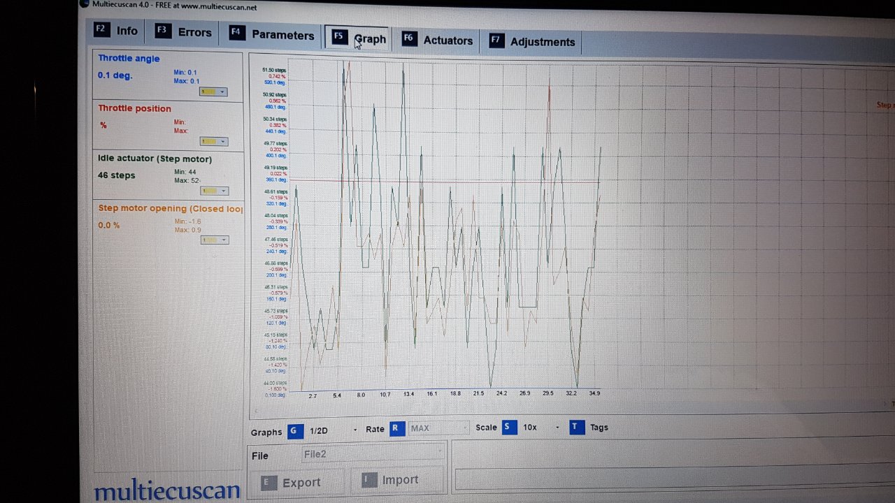

Ima li step motor neku funkciju kad auto radi na plin.
Konkretno motor 1.2 8v varira mi ler gas a narocito na plinu, na dijagnostici mi pokazuje da step motor ne radi bas ravnomerno
Postovi: 14268
Ima, istu kao i na benzinu. Samo drugo gorivo.

Znaci mora nov step motor
Postovi: 24656
Prvo ocisti leptir ako moze.

dragvorl napisao: 30 Nov 2018, 22:45 Prvo ocisti leptir ako moze.
Skidana je i ciscena cela klapna gasa,stavljao sam slike ovde, morace da se zameni steo motor. Nije problem zamena samo da ne bude da nije do step motora :o
Postovi: 24656
Pa to ufati majstora, pa ako je pogresna dijagnoza zna se ko je kriv.

Zamenjena klapna gasa i nema vise variranja obrtaja i auto se ne gasi
Postovi: 14268
Polovna? Nova?

Polovna, 20 evropskih novcanica
Posle zamene obavezno raditi reset klapne kad motor dostigne radnu temp. 3 puta gas do 5 000 obrtaja
