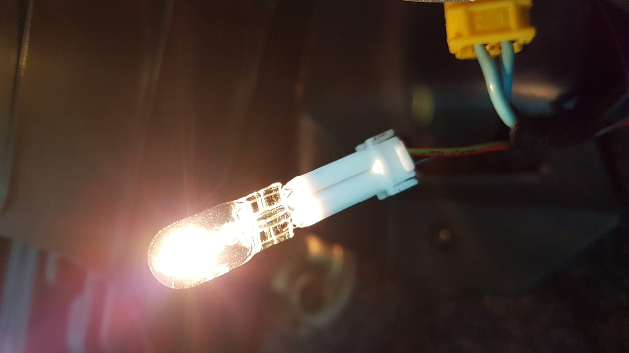

Re: Fiat Punto Classic - ugradnja svetla prtljažnika (gepeka)
Gledao sam semu za osigurace i video sam da je ubacen osigurac za to svetlo gepeka,pa sam onda potrazio i kabl za svetlo gepeka i nasao ga.
Mesto za osigurac je F39.
Skinuo sam zadnju desnu koja drzi policu, kao sto je objasnjeno, ali nisam nasao instalaciju za svetlo. Imam osigurac za to svetlo ali instalaciju ne. Kupljena z10 nova 2006. Nije imala ni instalaciju za zvučnike pa eto ni za svetlo u gepeku. Videću da zamenim svetla tj sijalice oko prekidača isto kako ste objasnili, radi mi msm samo jedna sijalica. Za upaljač sijalica ne radi i bar još jedna. Valjda ću to bar uspeti
