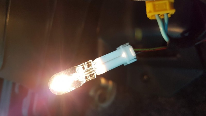

Punto Classic proizveden u Kragujevcu isporučivan je nažalost uglavnom bez ovog vrlo korisnog i neophodnog svetla u prtljažniku (moglo se dobiti uz doplatu). Ako imate Classica u "Dynamic" ili "Emotion" paketu opreme onda je ugradnja tog svetla vrlo laka i jednostavna jer već imate u autu svu potrebnu instalaciju. Originalno svetlo možete nabaviti u ovlašćenim servisima/salonima ili (daleko bolja i jeftinija opcija) na auto-otpadima. Nije skupo, reda je veličina 300 do 600 din, retko više. Evo kako izgleda:
Ovaj kablić što visi sa njega je deo originalne instalacije i u suštini vam nije potreban jer isti takav imate sa desne strane prtljažnika, samo je skriven ispod tapacirunga.
Unutra je klasična ubodna sijaličica...

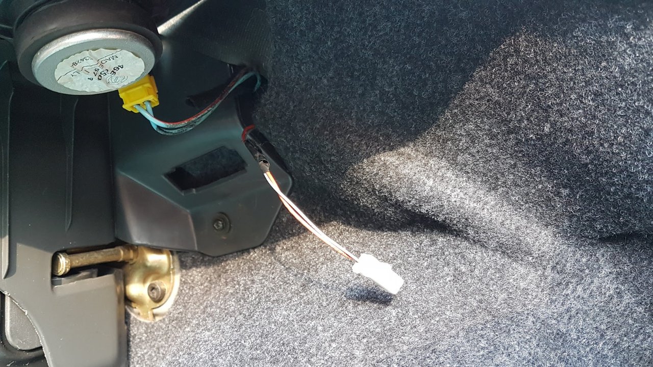

To svetlo dakle ima svoje ležište dole ispod sa desne strane pored zvučnika...
Instalacija za njega odnosno konektor je takođe tu, samo što je zavučen iza tapacirunga. Da bih došao do njega morao sam da odvrnem 4-5 šrafova koji drže onu plastiku sa desne strane u kojoj je zvučnik i na koju se naslanja polica prtljažnika, čisto da bih mogao da zavučem prste iza tapacirunga i potražim konektor...
Bocnete konektor u to kućište svetla, njega u ono ležište ispod zvučnika i... posle malo "majstorisanja" sve je "leglo" kao da je oduvek bilo tu... :D

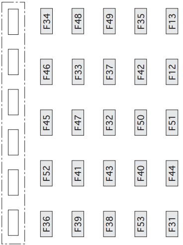

Gledao sam semu za osigurace i video sam da je ubacen osigurac za to svetlo gepeka,pa sam onda potrazio i kabl za svetlo gepeka i nasao ga.
Mesto za osigurac je F39.
