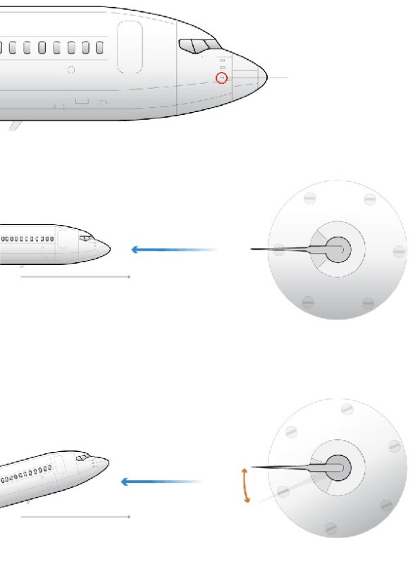

Avion dobija podatak o napadnom uglu od senzora koji se nalaze sa leve i desne strane aviona i koji se zovu AoA senzori (angle of attack).
U koliko je napadni ugao aviona suvise velik, avion gubi brzinu a samim tim silu koja ga drzi u vazduhu - uzgon i upada u STALL. Cesto kazem da je avion kao bicikl. Brz bicikl je stabilan, a kod sporog cete pasti. Isto je sa avionom.
Jedini nacin da se spase glava je da se obori nos aviona, da bi povratio brzinu, i ono sto se uci od dana jedan u pilotskoj skoli je ''brzina glavu cuva'' i ''nos dole".

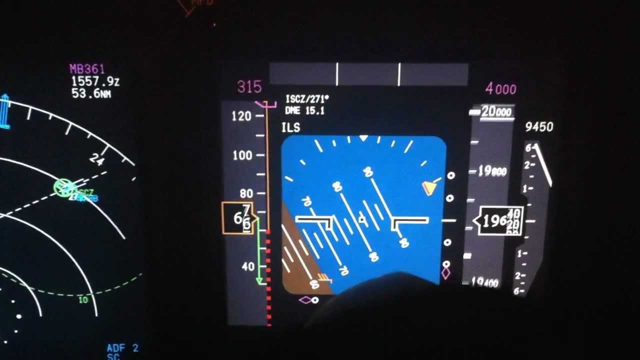

Kada sistem vidi pad brzine i prevelik napadni ugao to ce se prvo videti na instrumentu ispred pilota, zatim ce 10% pre stall-a proraditi ''stick shaker'' koji trese volan simulirajuci uslove gubitka brzine. I na kraju ce proraditi ''stick pusher'' koji ce sam otkloniti nos na dole.
Na fotografiji vidimo crveno crnu "zmijicu'' koja na brzinomeru dolazi odozdo i to je brzina STALL-a i vidimo da se avion svalio na levo krilo.
Mala digresija. Kada avion pocne da gubi uzgon, strujnice vazduha oko krila koje su do tada bile laminarne (sredjene), pocinju da se otcepljuju od aeroprofila i postaju turbulentne sto uzrokuje tresenje kompletne konstrukcije aviona i odmah zatim avion gubi uzgon i u zavisnosti od situacije i konstrukcije, obara nos ili se svaljuje na krilo sto je gora opcija za vadjenje.
Boeing je u biltenu poslatom kompanijama posle nesrece naveo da se POGRESAN AoA moze prepoznati po:
- stick shakeru sa strane gde je otkazao AoA
- tzv BARBER POLE (crveno crnom indikatoru brzine) na brzinomeru strane koji je otkazala
- automatskom iskljucenju autopilota
- upozorenju IAS DISAGREE (razlikuje se pokazivanje brzine kod kapetana i kopilota)
- upozorenju ALT DISAGREE (razlikuje se pokazivanje visine kod kapetana i kopilota)
- upozorenju AoA DISAGREE, ako je ta opcija ugradjena
- FEEL DIFF PRESS svetlo (izvan pogleda je, na panelu iznad glave)

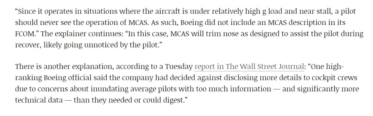

O ovome Boeing nije nasao za shodno da obavesti pilote, jer kako kazu, posto se ne vidi kada sistem radi, nema ni razloga objasnjavati ga,
Sistem ce proraditi tokom leta na ruke, autopilot iskljucen. ako avion oseti AoA koji se priblizava limitu. Ovde mozemo zakljuciti da je kapetan pustio mladog kopilota da leti na ruke po lepom vremenu ispod 10000ft ''da bi vezbao''. Ja sam inace protiv ovoga jer mislim da se sa putnicima u avionu ne vezba letenje.
Ako je tacno sta BOEING-ov inzenjer izjavljuje, da je sistem napravljen "tako da se ne vidi da radi", jos uvek nije jasno da li moze da se vide tockovi MANUELNOG TRIMERA da se vrte (videti deo I na prethodnoj strani). Ako ne moze da ih vidi, on ne moze da sumnja na "RUNAWAY STABILIZER'' (vratiti se na I deo), gde bi skljucenjem STABILIZER CUT OUT prekidaca resio problem, kako kazu u Boingu.

To su grafikoni koji su dostupni na internetu, i slicni za oba udesa (Lion Air i Ethiopian). O ovome i pisem - MCAS trimuje na dole i avion ponire, pilot pokusava da povrati visinu i trimuje na gore, avion penje.
Nejasno je zasto je brzina velika, jer je i Lion Air-u mereno preko 300 KTS sto je daleko od gubitka uzgona.
Piloti u Americu su u nekoliko slucajeva pre drugog udesa, davali primedbe da je MCAS radio i sa ukljucenim autopilotom. Ne znam kako su to zakljucili ako je, kako Boeing kaze, sistem napravljen da se ne vidi kada radi.
