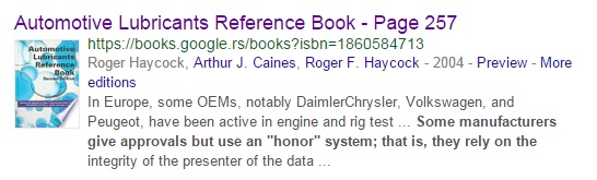

Re: Motorna ulja
Nadjoh ono malo sa neta.dragvorl napisao:Pitanje jedno, jer vidim da si u materiji. Sef mi je rekao da autoindustrija na osnovu poslovnih veza daje sertifikate da odredjene naftne kompanije ispunjavaju standard recimo VW-a, MB, itd. Dakle ne ide se na ispitivanja, nego na osnovu recimo dobre predjasnje saradnje se daje sertifikat. To sam procitao i u jos jednoj knjizi. Imas li info o tome?
- Prikačeni fajlovi
- oil.jpg (46.1 KiB) Pogledano 2564 puta
Re: Motorna ulja
Da, to je vrlo i sasvim referentna literatura, pa generalno uzevši sve što se tiče ove teme već piše u njoj.
