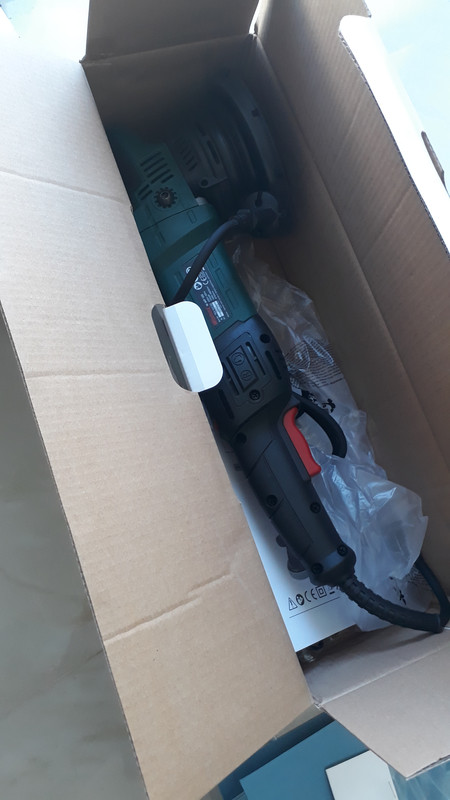

Kupljena Womax ekscentrična
Biće najverovatnije probana tokom vikenda. Ovako na izgled deluje solidno. Izrada je daleko bolja nego npr neki Parkside uređaji iz Lidla. Ništa ne krcka pod rukom, plastika deluje kao da je istog kvaliteta kao neki Bosch uređaji koje imam. Sva uklapanja dobra itd... Videćemo kako će raditi.

posto bila?
Re: Detailing
Oko 9800 i u toj ceni se dobija jedan sunđer.
Inače pogledao sam cene nekih 3M sunđera na netu i ono je da se smrzneš. Jedan sunđer 2500din... Ovi Womaxovi su oko 300din. Ne znam šta tačno pravi toliku razliku, nisam video 3M uživo.
