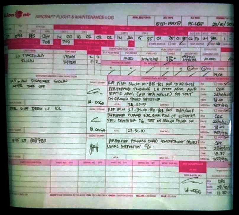

Pretpostavljam da na prvo citanje ovoga sto je postovao @Heinz ne obracate paznju na ovo:
Maintenance practices problem. The previous crew had experienced the same problem and didn't record the problem in the maintenance logbook.
Da objasnim. Kada saznate, mozda vas prodje zelja za letenjem :mrgreen:
Svaki avion ima tehnicku knjigu vazduhoplova i jedan je od obaveznih dokumenata za let. U njoj moze da se prati koje su tehnicke primedbe imale posade u prethodnim letovima, i sta su mehanicari uradili po tom pitanju.
Ovo je tehnicka knjiga upravo Lion Air
Na levoj strani lista se posda upisuje primedbu/kvar, a na desnoj mehanicar upisuje izvrsene radove. Nakom upisane primedbe avion ne moze da poleti dok mehanicar ne otkloni kvar i upise u knjigu sta je radio, ili - dok ne proveri da li sa takvim kvarom moze da se nastavi let i koliko dana avion moze da leti u takvom stanju.
Kod low cost avioprevoznika (uglavnom), na pilote se vrsi pritisak da ne upisuju primedbe jer je to veliki novcani gubitak za vlasnika. Zvanicno, svaki kvar mora da bude upisan. Nezvanicno, neko iz menadzmenta prijateljski upozorava kapetana da to ne cini. Upisana primedba zahtevace radove na avionu sto ce u najboljem slucaju izazvati visecasovno kasnjenje, a u najgorem slucaju avion ce danima biti prizemljen dok se ne nabavi nedostajuci deo (ne cuva se sve u hangaru, nego se kupuje po potrebi) ili dok se ne urade potrebni radovi.
U koliko kapetan upise primedbu, to je problem za njega koji znaci ili trenutni otkaz, ili mu se nece produziti ugovor koji je najcesce na godinu dana.
Iz tog razloga, posade pristaju da lete sa pokvarenim avionom (i nedeljama se leti tako), a primedba se ne upisuje vec se samo usmeno obavestava mehanicar nakon sletanja, a da li ce on nesto raditi ili nece, to samo zavisi od njega.... Na taj nacin, ni posada koja je preuzela avion od prethodne ne zna da li se nesto desilo sa nekim od avionskih sistema i da li je bilo sta (i sta) preduzeto po tom pitanju.
