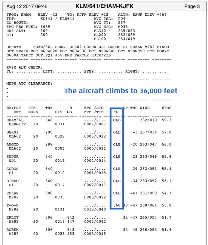

A, pa ne ide to tako.BRABUS napisao: 26 Mar 2019, 15:58 Ono sto je meni cudno u celoj situaciji je to kako niko iz kontrole leta nije proverio da let BA3271 ide dosta van svoje normalne putanje
Za zabunu pilota mi je jasno, neko im je lose iskomunicirao gde idu (oni su isto ACMI) pa su shodno tome i napravili plan leta i odvezli putnike
Kako je let prijavljen kontroli, isto tako se prikazuje i na navigacionom planu. Znaci, pilot moze da vidi da ono sto je prijavljeno odgovara onome po cemu je pravljen plan i po cemu ce da leti. Takodje je na osnovu toga napravljen i proracun goriva.
Ovde vidimo navigacioni plan Amsterdam - JFK, gde se tacno vidi da ce posle poletanja da idu na BERGI pa vazdusni put UL602 pa SUPUR i na dalje... to je prijavljeno kontroli
Sada u navigacionom ima sve to isto samo tacku po tacku...
Znaci, ni pod tackom ''razno'', ne moze da u prijavi leta pise jedno a da pilot na navigacionom planu cita drugo.
Imena aerodroma niko nije duzan da zna, pa ni ja nisam pamtio imena nekih vukoyebina po Finskoj ili Rusiji. Svi citaju samo cetveroslovnu oznaku aerodroma (LYBE, EHAM, EDDF ili sl.).
Ipak, ako su znali da lete za Dizeldorf, trebali su da skontaju da je to na Istok, a oni lete na cist Sever, pa da im se nesto mozda ucini sumnjivo.
Uglavnom, postupali su kako je napisano, i kakav su plan dobili od Operativnog centra, tamo su leteli i bezbedno se prizemljili.

zuzazu napisao: 26 Mar 2019, 18:03A, pa ne ide to tako.BRABUS napisao: 26 Mar 2019, 15:58 Ono sto je meni cudno u celoj situaciji je to kako niko iz kontrole leta nije proverio da let BA3271 ide dosta van svoje normalne putanje
Jasno mi je da ne ide to tako zbog toga sto si naveo - posada je tu najmanje kriva, dobila plan ukucala i letela. Meni je samo cudno nesto skroz drugo, a to je da ako u celoj zimskoj sezoni letenja BA3271 let ide za Dizeldorf a danas ide za Edinburgh, kako ne postoji neki sistem koji kontroli leta kaze da nesto nije uredu. U krajnjem slucaju covek koji u Edinburgh-u radi approach je trebao da zna da u to vreme nije normalno da bez pan-pan ili mayday ne bi trebao da ima Speedbird3271 na approach
