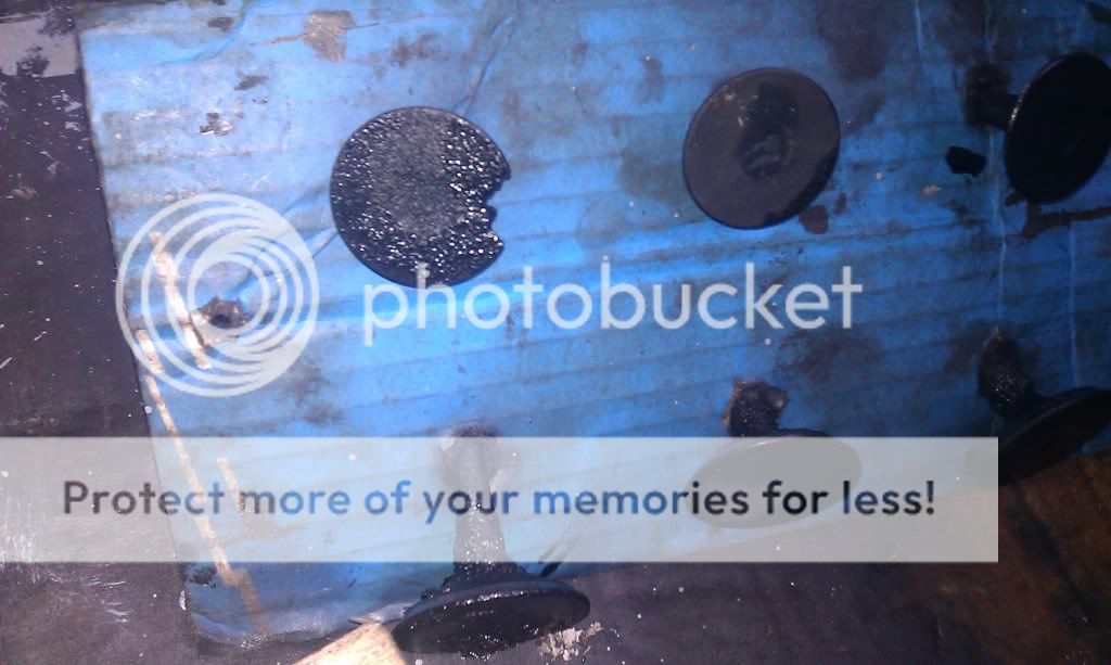

Pun mi krasni gluposti koje navodni strucnjaci navode kao protiv plina. Kaže ,zapalio se auto zbog plina! 'Oce malo morgen,zapalio se zbog nevožnje na benzin,istrulila creva i kapao benzin i zapalio se
Gomile ljudi voze na plin,cak i na tim starijim automobilima,i ja sam sa Yugom nekad prešao gomilu kilometara i nikad nijedan kvar što se tice TNG instalacije.
Pucaju klipovi zbog plina? Vidi sliku
Pukao ventil na Cliu 1.5 dCi ,znaci treba da se klonimo nafte jer pucaju ventili,klip nisam slikao
