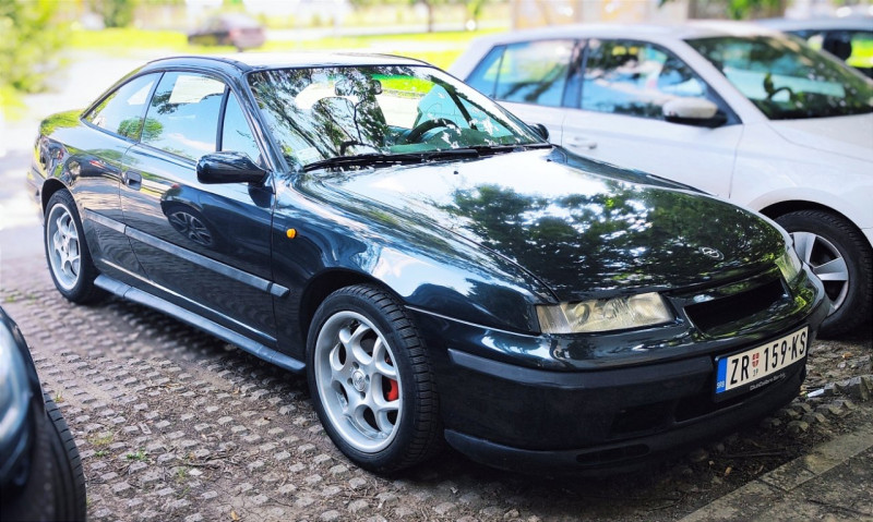

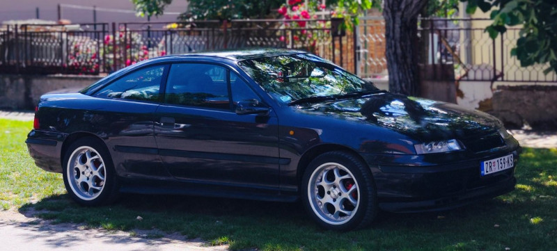

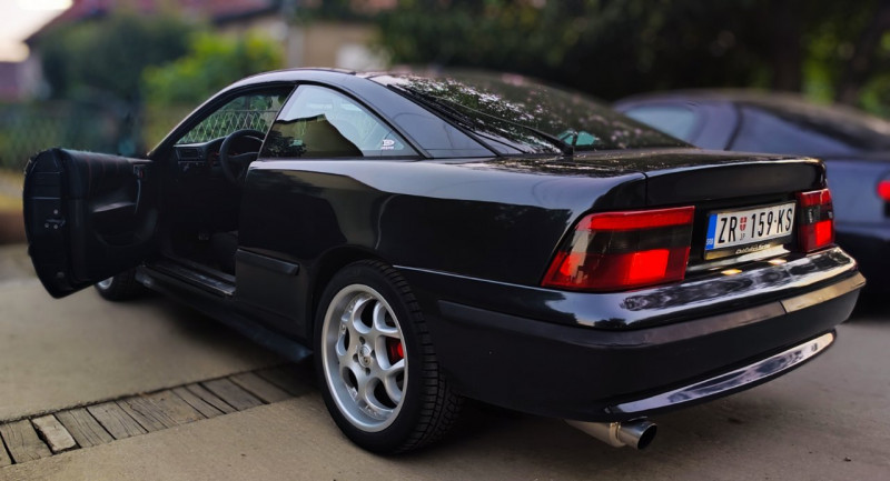

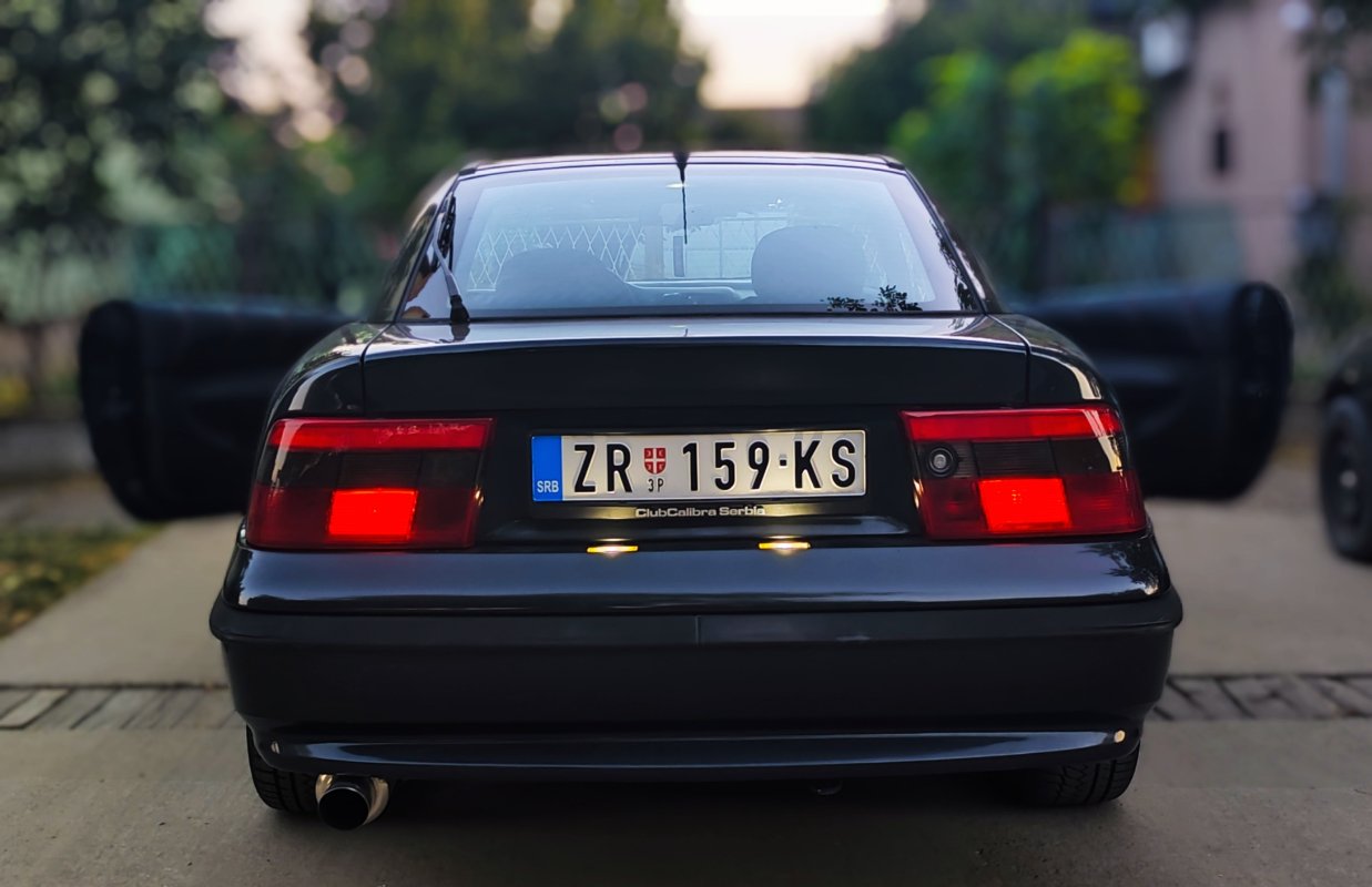

Evo posle dosta vremena od poslednjeg posta, Calibra se redovno vozi, svi problemi reseni, mnogo stvari uradjeno na njoj, tako da je sad uzivanje voziti je :).
