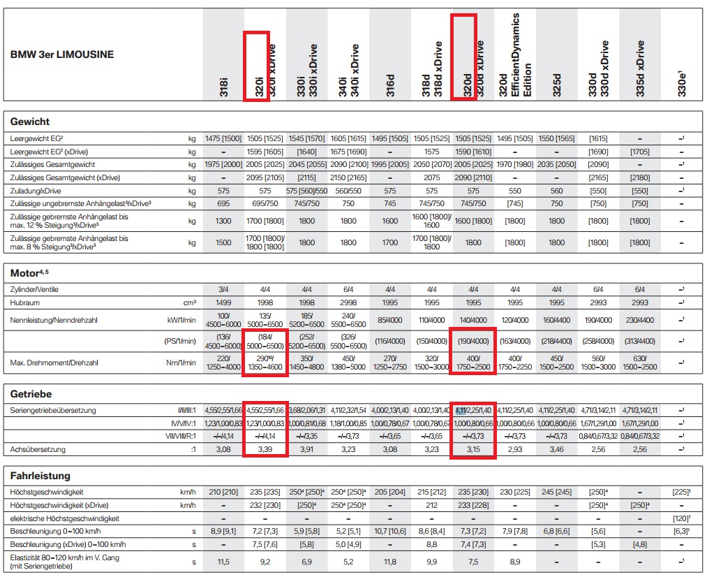

U konkretnom slucaju (bmw 20d/i) apsolutno nisi u pravu posto imaju identican menjac, a dizel ima bolje performanse i postidi benzinca :)

Postovi: 25143
Re: Šta je snaga, a šta obrtni moment?
Imaju iste prenose u menjacu i diferencijalu?

Ivan napisao:U konkretnom slucaju (bmw 20d/i) apsolutno nisi u pravu posto imaju identican menjac, a dizel ima bolje performanse i postidi benzinca :)
Mada nema potrebe spinovati pricu na dizel vs benzin jer se strasti uzburkaju, mozda bi trebalo porediti turbo i atmo benzinca.
Послато са GT-N7100
Nisu isti menjaci. Naravno prenosi u njemu, ne zvono ili kuciste.

To je manuelni, koliko znam svaki zf8 ima iste odnose, samo se final drive razlikuje, ako se ne varam 20d je na nekih 1800rpm na 120kmh, a 20i na 2000rpm, jako su slicni.

Sve i da jeste, kod manuelnog jos jednom se vidi da moment motora nije odlucujuci faktor za ubrzanje.

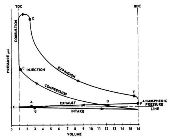

Sve počinje od p-V dijagrama
, a završava se vučnom silom na točku. Da li će se od pritiska na čelo klipa do vučne sile na točku doći preko sila, momenta, snage, rada, energije ili čega već je svejedno, tako da nema nikakve svrhe raspravljati se šta je bitnije.

Ivan napisao:Proveri ;)
Послато са GT-N7100
Nema konkretno u katalogu, ali gde ima prenosi jesu isti, diferencijal je kraci na benzincu, i sto je jako bitno konverteri koji takodje menjaju obrtni moment se 99% razlikuju, sam konverter je kao menjac (zato se i zove pretvarac o momenta). To ne menja ovu pricu, mozes imati momenta kao sodera na zamajcu, sa odgovarajucim menjacem ces moment lako nadoknaditi, a snagu ne, postavio sam gore izvod iz kataloga.
