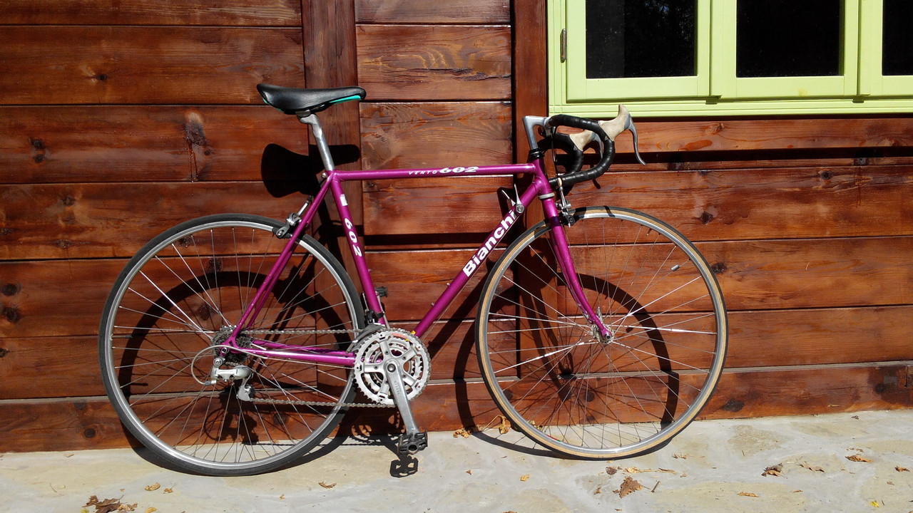

Uzeo sam skoro jedan havarisan Bjanki 1994 Columbus Cromor, planirao sam da ga rasklopim u delove.
Havariju je imao na ramu, isti je imao jak udrac u prednji tocaki, prelomio se ram iza head tube-a. i prednji tocak se pomerio 3 cm u nazad.
Posto mi je ram bio za otpis, reko hajde da se igram malo, uzeo sam celicne sipke za tegove, i napravio poluge, kojima sam krenu da savijam celik.
Prvo sam uspeo da savijem head tube, i vratim je nazad, uz veliki napor, usledilo je sklapanje, i test voznja.
Bicikl je lepo isao, ali cim se puste ruke sa volana padao je na stranu, dok u voznji nije vukao.
Danas ceo dan fina podesavanja i savijanja prednje viljske i ostatka bicikla, posle nekoliko iteracija, napravo sam bicikl koji je centriran, i ne baca vise u stranu.
Bajs je ekstra, jako se lepo vozi i najinteresantnije od svega, ovde mi je ram 52ka, legao ko savrsen za mene.
Iako vozim sve od 52 pa do 63, nikako nisam ocekivao da ce ovako mali ram tako da mi odgovara...
Elem prezadovoljan sam biciklom, ostace da bude skolski bicikl, za laganog vozaca...
Ipak toliko savijanje celika, mora da ga oslabi malo.

@Bax
Lep ti je Binachi, za mene svaki Bianchi budi posebna osecanja :doubleup:
Koju opremu ima na sebi?

105 su menjaci, tockovi Exage 500, tako je i fabricki radjen, samo sam mu presvukao sediste, i stavio kratku lulu, sredio prednji tocak. Bas sam happy sto sam vratio ram iz mrtvih. Inace posle havarije nije ni vozen, tako da je mehanika u dobrom stanju, lanac na fabrickim merama.
Evo je slika kad sam ga uzeo, krivi rogovi, kriva viljuska, kriva lula, polomljene solje viljuske, podbijen ram prednji tocak ubijen. Mora da je udarac bio jak kad je sve to popucalo...

@bax, zamisli karbon ram u toj prici. Odlican posao, deluje da je u bas dobrom stanju mehanicki i vizuelno

Cudo je celik, tocak sam vratio 3 cm, napred, i prednju viljusku par cm sam pomerio u desno (sve posledice udarca), da bi vratio masinu u vinklu. Ladno nista nije puklo, samo se sve izuvijalo kao plastelin, naravno velika sila je potrebna, poluga je bila duga 3m, i opet sam ga jedva savio.
Videcemo , kako ce proci u malo ozbiljnijoj voznji....
Bicikl je brz, i ekstra upravljiv, pravi mali izazivac :)

Ja sam pokusavao da ga prelomim, na silu, skakutao sam juce 1h sa njim, preko tortoara i rupa, ne bi li pokazao slabosti....
Ali nisam uspeo, ma OK je to za laganog vozaca, celik je to mnooogo trpi, i ne puca nenajavljeno, bas... tu bi morale dve cevi da puknu u isto vreme da bi sve otislo do djavola....
Svakako da svaki sledeci jak udarac u rupu, bi prosao dosta gore nego prvi, koji je bio fatalan po ramu....
Eto sa tim govancem, koji je kosta kao jedna drumaska guma, stajem na crtu ovim bajsevima od par soma :)

Danas opet malo uzivancija, dodatni testovi, ukljanjanje sitnih nepravilnosti, kad se uvoza, zavrsicu mu jos gume, i presvuci gripove za kocnice u kozu...

Bianchi is Bianchi :klanjamse:
