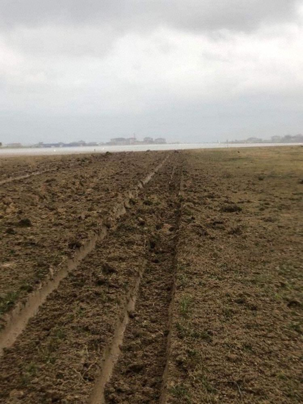

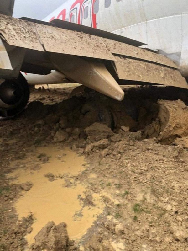

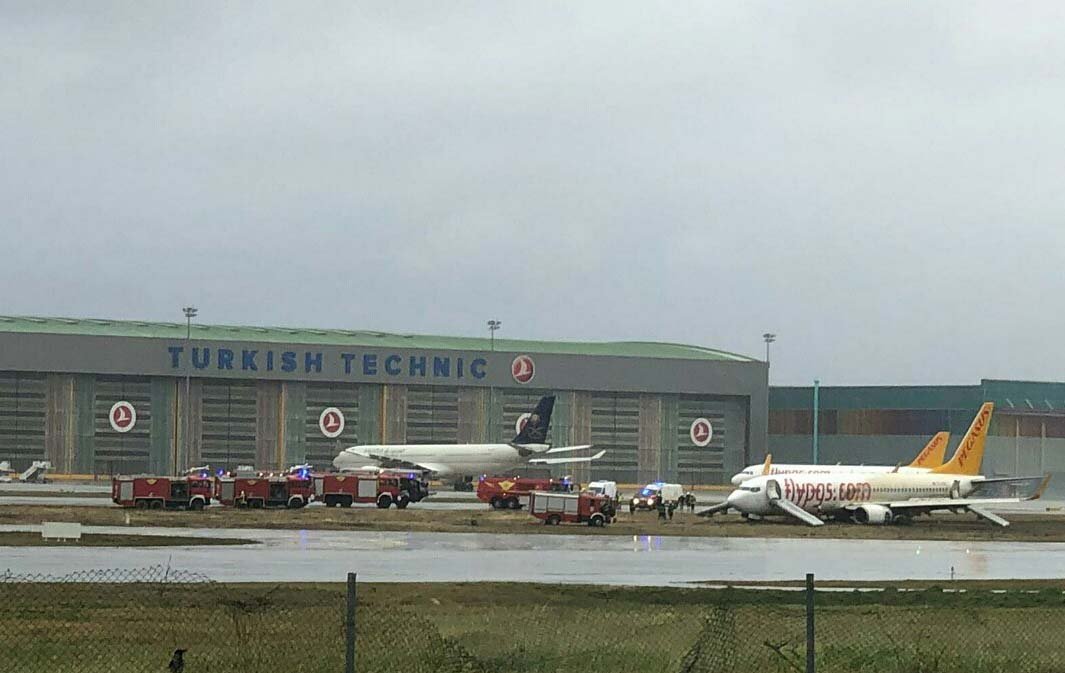

Jutros je Pegasus istrcao sa piste u Sabihi. Povredjenih, srecom, nema.
Danima je u Istanbulu orkanski vetar jacine oko 60-70 km/h sa udarima do 100km/h.
Piste su vlazne.
U Sabihi je to ceoni vetar, sto ne bi trebalo da utice na pravac sletanja.
Ne vidi se jasno na fotografiji da je procedura evakuacije putnika traljavo uradjena. Prva stavka check liste je da se uvuku speedbrake koji su ostali otvoreni.
I dalje mislim da se placa ceh trke za profitom, losim treningom i neiskusnim pilotima. U Pegazusu se kapetan postaje sa 3200h, bio neko sposoban za kapetana ili ne.

zuzazu napisao: 07 Jan 2020, 10:00 Jutros je Pegasus istrcao sa piste u Sabihi. Povredjenih, srecom, nema.
Piste su vlazne.
Sta je razlog izletanja? Klizava pista + vetar + kapetan sa nedovoljno iskustva?

Tesko je reci sta je uzrok, a poznajuci Turke, ne verujem da ce se ikada i saznati.
Vetar je bio levi bocni pod 30 stepeni. I ako jak, kada se razlozi na ceonu i bocnu komponentu, nista dramaticno.
Pista je sigurno bila vlazna ali ne i klizava.
Ko je bio kapetan, ne znam. Ogromnu vecinu cine deca, ali ne mora da znaci.
Pegasus vecinu nestabilnih prilaza ima u Sabihi.
Sa leve strane je brdo, i kada je vetar levi, ima dosta rotora u kratkom prilazu
I localizer i glide slope su strasno nestabilni za pistu 06.
U slucaju levog vetra (npr), mnogi su uceni da slecu na levu polovinu piste, uz objasnjenje da ce doci na center line ako ih vetar zanese, sto je kompletno pogresno.
Kazem, ko zna?
Sigurno je samo da je evakuacija traljavo uradjena.

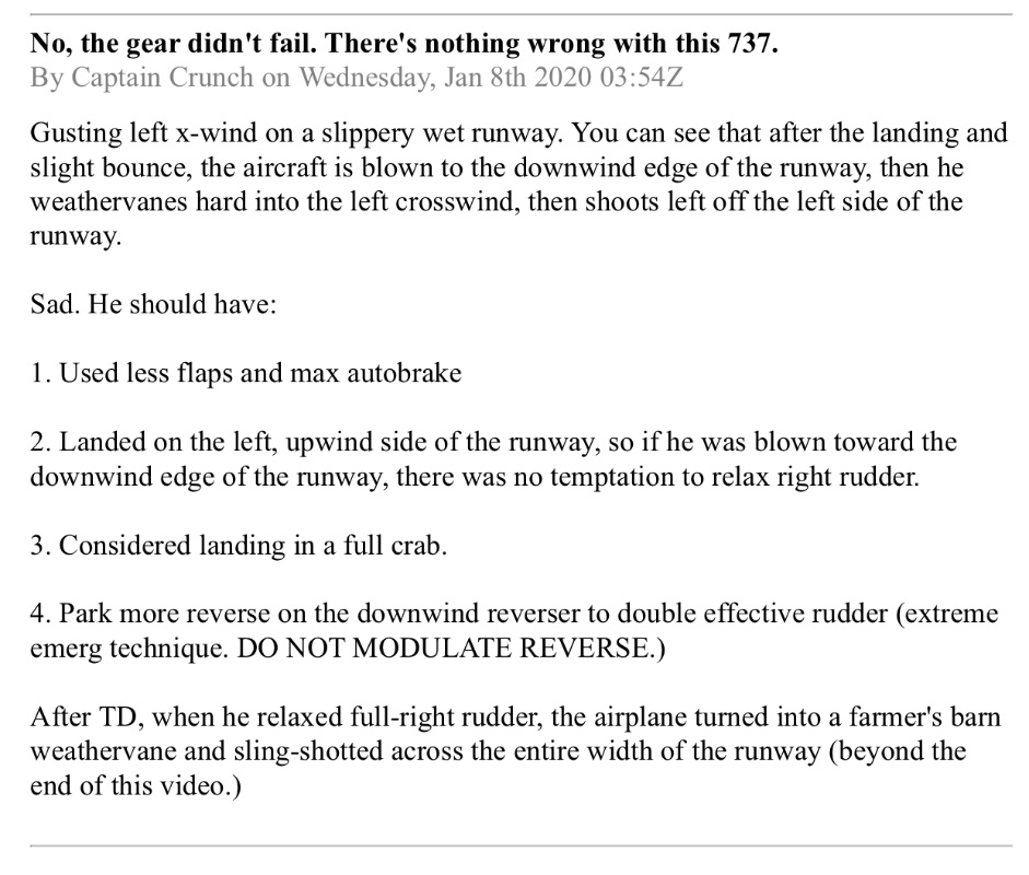

H4wkeye napisao: 07 Jan 2020, 23:59 Prvi put cujem ovo za sletanje na levi deo piste, valjda se uvek slece na sredinu. :D Svasta.
Edit: Evo ga video sletanja. Au bato ovaj ga zesce osinuo o pistu. Lici mi da je bio solidan hard landing.
U JATu se ucilo da se slece na polovinu piste odakle duva vetar. Objasnjenje je bilo da ce tokom ravnanja vetar da odnese avion prema center line.
Totalno pogresno i upravo suprotno, levi vetar npr., odnece avion u levo, upravo kao sto je ovde bio slucaj.
Nije ovo nikakav hard landing. Nisi video kako izgleda kada se amortizeri sabiju do kraja ili kada avion odskoci par metara od zemlje (pa tako dva puta).
zuzazu
Postovi: 4653
Re: Vazduhoplovi
Post od zuzazu »
Slucajno sada naidjoh na komentar jednog genija na AV Herald
Ocigledno sletanje na polovinu piste sa koje duva vetar nije samo JATova skola:
Gusting left x-wind on a slippery wet runway. You can see that after the landing and slight bounce, the aircraft is blown to the downwind edge of the runway, then he weathervanes hard into the left crosswind, then shoots left off the left side of the runway.
Sad. He should have:
1. Used less flaps and max autobrake
2. Landed on the left, upwind side of the runway, so if he was blown toward the downwind edge of the runway, there was no temptation to relax right rudder.
3. Considered landing in a full crab.
4. Park more reverse on the downwind reverser to double effective rudder (extreme emerg technique. DO NOT MODULATE REVERSE.)
