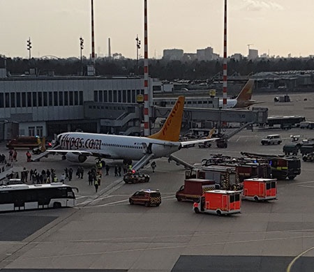

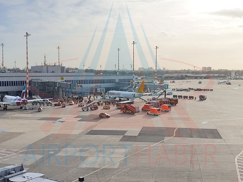

Pegasus radio evakuaciju na gejtu u Diseldorfu zbog pregrejanih kocnica...
blaugrana
Postovi: 7421
Re: Vazduhoplovi
Post od blaugrana »
Kod njih izgleda ne moze normalno?
Ili izletanje ili pregrevanje kocnica

zuzazu napisao: 15 Feb 2020, 17:36 Pegasus radio evakuaciju na gejtu u Diseldorfu zbog pregrejanih kocnica...
To im je koji po redu vec incident.

Ovo sa kocnicama prvi put vidim na Boeingu. Intresantno je da ni AV Herald nije objavio ovu vest. Postoji nekoliko mogucih uzroka ili su svi zajedno (najverovatnije):
- Boeing nalaze upotrebu reversa posle sletanja da bi se olaksalo kocnicama. Karbonske kocnice akumuliraju temperaturu vrlo brzo. Pegazus je pilotima i prosledio ovaj Boeingov bilten. Sa druge strane, kompanija u svom Operation Manualu nalaze paradoksalno otvaranje reversa u “idle”. Reversi su otvoreni ali nije dat kontra potisak. Zbog stednje goriva. Ne mogu da se odviknu od te uzasne navike da ne koce reversom. Sada placaju ovako a ne sumnjam da ce istrcati i sa vlazne piste kad-tad.
- kapetan ne zna da taksira i sve vreme odrzava brzinu “jašući” (isti termin koristi fabrika) kocnice. Avion se taksira tako da se pusti da ubrza a zatim jednim kocenjem uspori na malu brzinu, pa tako ciklicno.
- ground stuff koji docekuje avion, video je dim i osetio smrad karbona (smrde dugo posle sletanja) i dao signal posadi da gore kocnice (mada u turskim novinama pise da je bio i plamen, ne samo dim).
