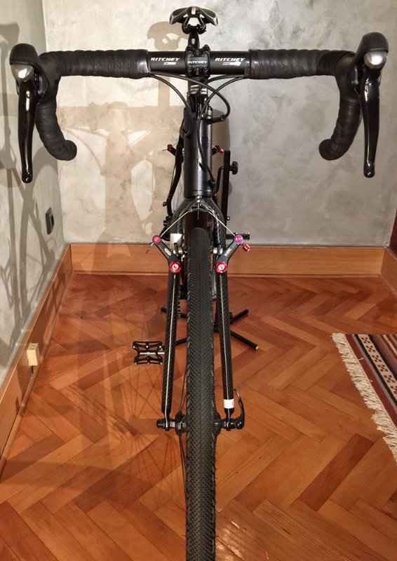

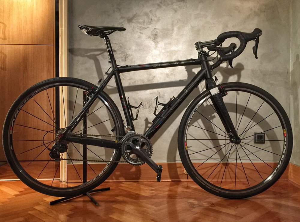

Zu, vidim da je ram alumijumski, ali otkud viljuška od ugljeplastike? :mrgreen: Mislio sam da ti to ne voliš? :D
zuzazu
Postovi: 4656
Re: Biciklizam
Post od zuzazu »

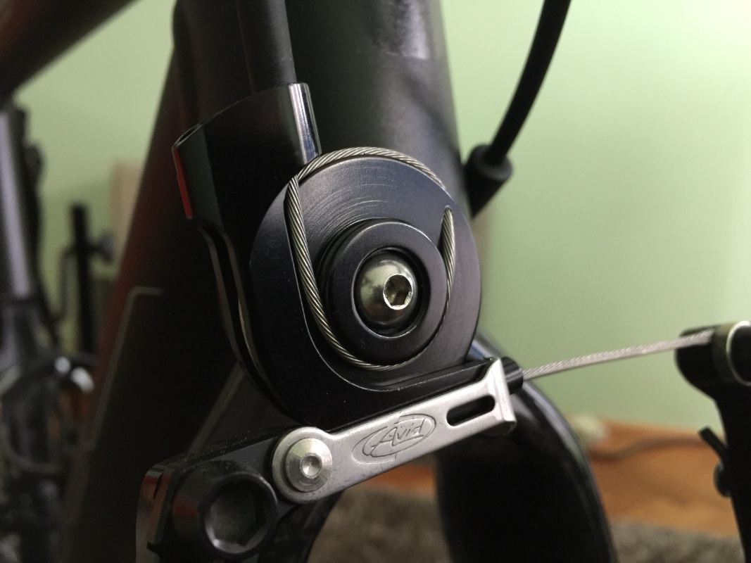

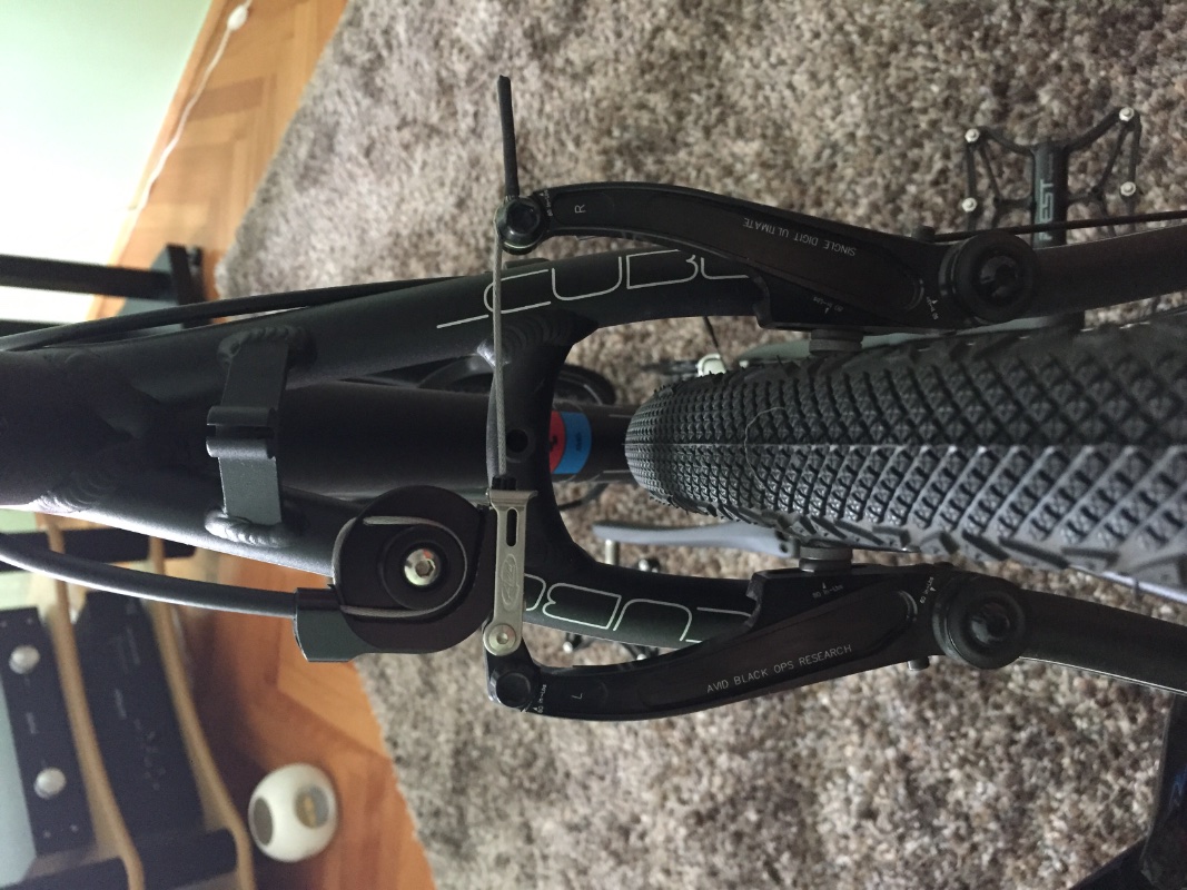

@snork, gresan sam, priznajem. Prethodna je bila od karbona ali sa vratom od aluminijuma, ova je komplet karbon i to je sranje neopevano. Sve mora da se radi sa kilo kljucem, inace, pogotovo vrat viljuske moze lako da dobije plasticne deformacije od pretezanja lule.
@speedy, prednji menjac i pogon su Ultegra, a zadnji menjac i samaraljke 105. Poslednji model 105 je sa najduzim potezanjem tako da moze da radi i sa V brake. Ostalo je Ritchey (lula, volan, sticna, sediste)... Avid kocnice... Faz sam sam sklapao u kombinaciji zupcanika koja ne moze da se kupi u standardnoj ponudi.
Upravo skidam Mavic tockove Aksium i stavljam ove koje sam pleo. Mavic Open Pro sa DT zicama i nablama.
Svi modifikacije koje su radjene sa olaksavanjem bicikla, kao sto je zamena buzira aluminijumskim clankovitim buzirom, imbusi od titana, ili sl., su vraceni u prethodno, fabricko stanje koje se pokazalo kao najbolje resenje za pravilno funkcionisanje komponenti.
zuzazu
Postovi: 4656
Re: Biciklizam
Post od zuzazu »
Avid Ultimate (V brake, kovani, CNC radjeni, sa industrijskim lezajevima) sa Problem Solvers ekscentrima radi upotrebe sa samaraljkama.
Fantasticna kombinacija.
