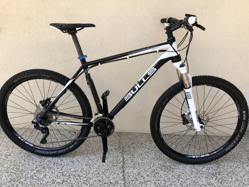

Drugar se ponovio
Deore XT oprema...odlican bic. Moram nesto ovako sebi da kupim definitivno.
