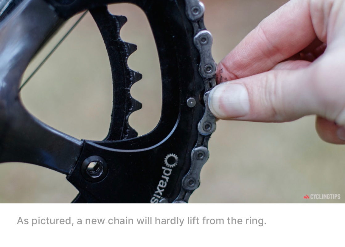

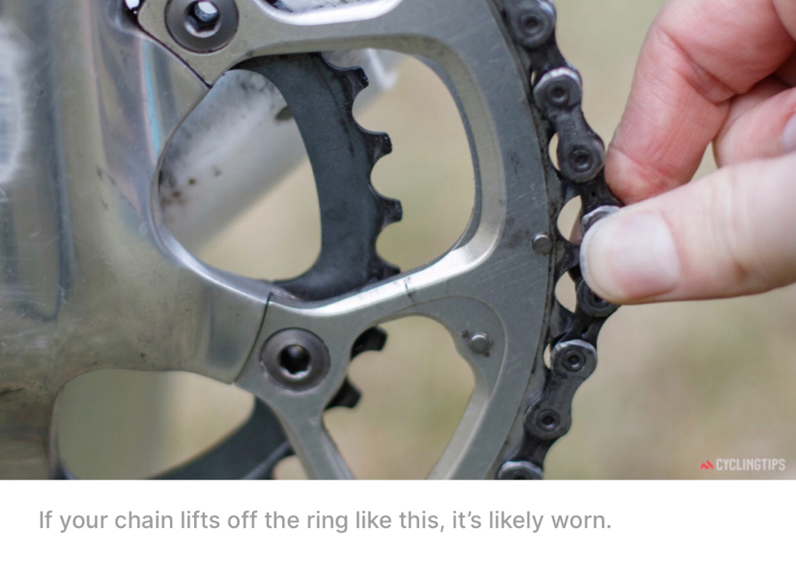

Verovatno lanac.
Old school metoda provere je da li mozes da odignes lanac sa tanjira:
Dobar lanac stoji ovako:
Postoji nacin da ga precizno izmeris, potrazi na internetu.
Zamena lanca obicno vuce i zamenu zadnjih zupcanika. Ne ide nov lanac na trosene zupcanike, ma koliko ti ne izgledali puno pojedeni, jer moze da ti se desi isto nakon zamene lanca.

Može lanac solidno da se podigne od tanjira, dosta liči na tu "ovako ne treba" sliku.
