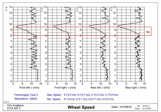

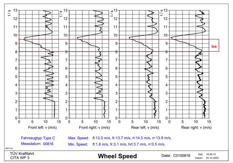

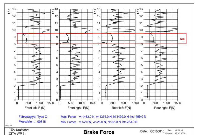

Evo kako se kreće brzina točkova pri forsiranom kočenju ABSom i na drugom dijagramu sila kočenja na točkovima, na probnom stolu. Par sekvenci po sekundi, a očgledno je da pad brzine točka mobiliše kočionu silu.
Pad brzine je očigledno oko 25%, što sam pokušavao da obajsnim u X postova.
