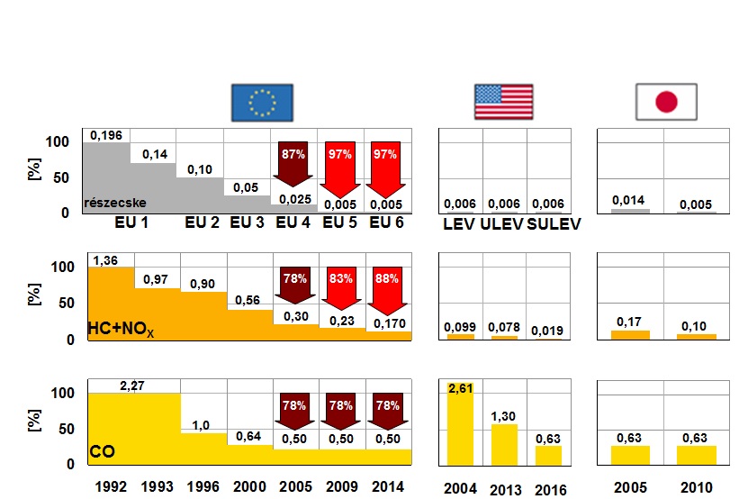

Kako Amerikanci smanju emisiju NOx, za koju godinu neće biti isplativo da ugrađuju dizel motore ni u velike džipove tipa Q7, Range Rover i Grand Cherokee.
S druge strane u Evropi je odobreno da dizeli mogu da emituju 100% NOx više od dozvoljenog od 2019, a do 50% više od dozvoljenog od 2022. godine pa na dalje, tako da nema sumnje da će se dizelaši održati u Evropi, ali će novi dizelaši sredinom 2020-ih zagađivati do 50% više od benzinaca starih 20 godina (napravljenih sredinom 2000-ih).
