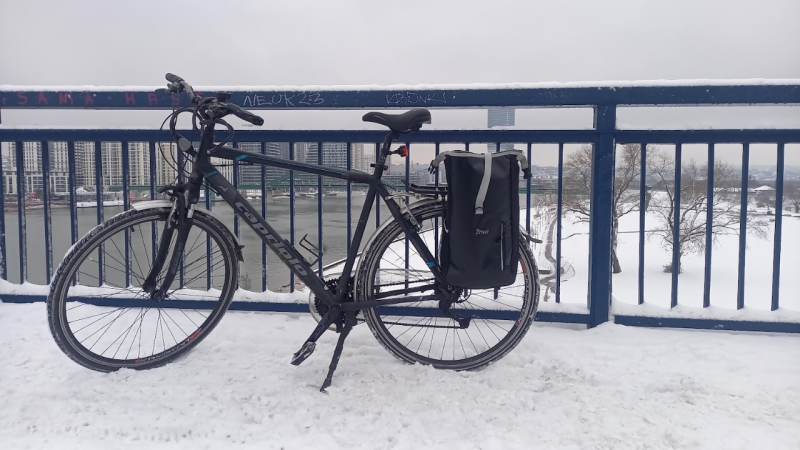

Evo kako u BG naše gradske službe "iznenadi" 2-3 cm snega ... :)
