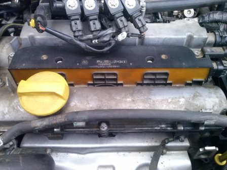

Varnica je zajednicki imenitelj problema sa oba goriva.ANGEL napisao:ovaj motor nema kablovi kao drugi,ima istalacija i od istalacija ide kao prekidac sta se ukaci na dis modul (bombine) i bobine je edna cela spojena za svi 4 cilinri i ima i ide nad svekici
Taj konektor koji povezuje DIS modul dobro pregledaj, verovatno je to i uzrok prvog kvara DIS modula. Imas li neku sliku tog konektora, tog spoja.Ono sto sam video na Opel nemackom forumu deluje razocaravajuce, tanki kablic nedovoljan da podnese 80-100 Ampera struje koja tu moze da protekne.
Taj konektorski spoj treba da bude premazan provodnom pastom, proveri da li je pasta jos tu.

evo slika ali malo se gleda od desni strani taj priklucak
Re: Pomozite... Astra G 1.4 16v seckanje na benzin i gas
evo

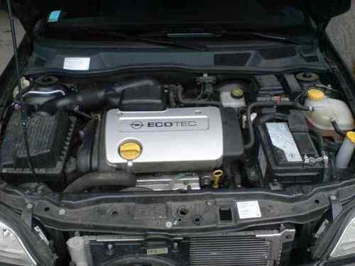

evo nasao sam sliku kao moj motora,razumjem te sta sakas da mi kazes
