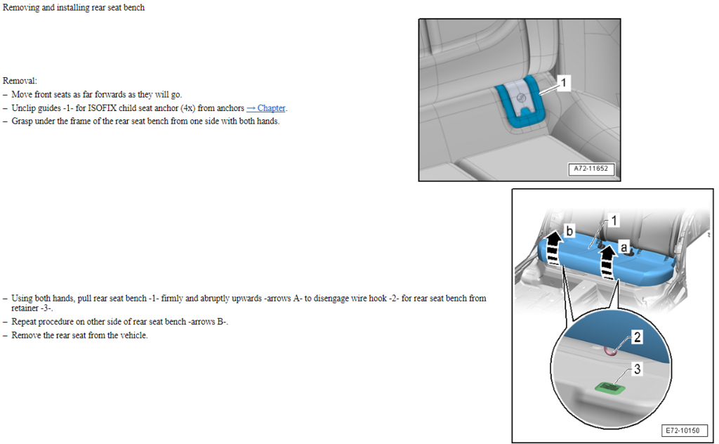

Da li je iko ikada uspeo? Kapiram da je isto kao kod Golfa. Nalazio sam neke tutoriale, kao skines one 4 plastikice od isofixa pa cimnes naglo na gore ali ne ide... odnosno imam utisak da cu da iscupam sediste i da ga unistim... nesto mi tu suska, krcka, lupka, hocu da pogledam...
Evo, pronasao sam ali NECE ovako... odnosno ne bih da silujem kao divalj:

Pogledaj iz gepeka da li imaš neke šrafove koji drže sedište i naslon. Lepo ti je označeno na slici da samo prednji kraj sedalnog dela drže žabice i da njega treba da cimneš na gore. Kod zadnjeg dela verovatno imaš mehanizam preklapanja i izofiks koji su zašrafljeni za patos. Tako je bar kod Tucsona. A i logično je. Zamisli imaš dečje sedište nakačeno na izofiks, a sve to na žabice. Najmanji udes i sve bi to poletelo napred.

Ali ja ni prednji deo ne mogu da mrdnem. Pogledacu jos jednom, preklapanje je i meni logicno, na i30 je bilo uradjeno onako kako bi svako normalan to uradio ali Nemci izgleda znaju nesto sto mi ne znamo. Od pozadi samo mogu da spustim naslone, ne vidim nista vise. Prednji kraj ne drze zabice nego ankeri, mislim da je tu problem.

Nisam siguran koji je ovo Seat ali probacu, meni je sporan taj cim prednjeg dela na gore jer nece da mrdne a plasim se da ne zapnem kao sivonja da nesto ne bih polomio. Plastikice sa ISOFIX-a skinem rukom, najnormalnije.

Uspeo sam. Trebalo je da iscupam ne samo plasticni poklopcic ISOFIX-a vec i plastiku ispod njega koja je zakacena za anker iza sedista. Onda prednji deo lagano se iscupa. Medjutim, nema Bog zna sta ispod. Samo jedan kabl koji ide do rezervoara a donji deo sedista je sundjer. Ipak, kada sam vec podigao, malo sam ocistio i "tapacirao" onim samolepljivim sundjerima tako da sediste sada bolje naleze ka dole.
