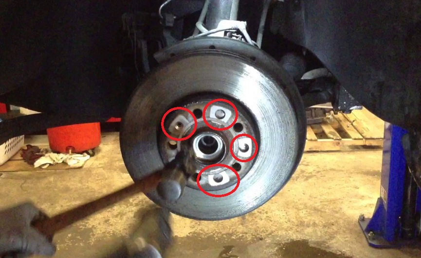

Meni drugar poslao poruku sa novog Scenika kako su otkinuti srafovi. Prodao coveku felne i ovaj ga zove posle par dana i okrivljuje ga da mu nije dobre felne prodao. A njemu vulkanizer nije dobro stegao prednji levi, a on majmun vozio tako iako je lupalo ko ludo. I pita sta da radi. Reko boli te tuki, nije tvoja greska.
Videcu da iskopam slike ako nisam obrisao.
Evo ga.
Evo ga.
