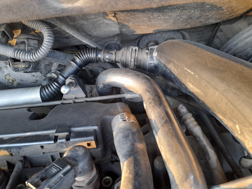

Ovo crevo (crno iznad egr) mi je busno, sta je to? Nastavlja se na usisnu granu, busno je i uljavo i ispod auta imam ulja svaki dan ali ne gubim na meracu nista, a ceo karter i dosta toga iznad je okupano uljem, ovaj covek od kog sam uzeo se pravi lud kaze da je to verovatno proliveno O.o

Re: Peugeot 407 2.0 hdi, turbina i safe mode?
Zamenili se, ja njemu Renault Scenic on meni 407, auto se dobro ponasa, motor ima normalan rad, na cepu i antifrizu normalan, ulje ne trosi.Ivan napisao: 04 Mar 2021, 17:45 A da lepo coveku vratis auto, a on tebi novac?
Ovo sa turbom svakako tesko da je do turba, sve ostalo mi se isplati pogotovo ako mogu sam da fix, a sve mi lici na vacuum leak
Šta ima da se objašnjava čemu služi to crevo, (inače oligledno je) kada verovatno to tebi ništa ne znači.
Prosto, fabrika nije napravila da bude bušno i ima rupu- zameniti ga.
Pa bar pomozi i reci mi kako se zove to crevo pa da ga uzmem?ljubitelj napisao: 04 Mar 2021, 19:39 Šta ima da se objašnjava čemu služi to crevo, (inače oligledno je) kada verovatno to tebi ništa ne znači.
Pogledaš na crevu broj dela/ utisnuto/, u prodavnici daš broj šasije (VIN) i nedelju proizvodnje te se prema tome odabere adekvatno crevo za tvoj primerak.
Funkcija creva je veza EGR-usisni kolektor, pa tako i postaviti upit u prodavnici.
Mora biti zaptiveno sve na usinoj grani /strani/ što se tiče protoka vazduha, to je preduslov pre bilo kakve dublje dijanostike problema turbine.
Hvala, da li mi zbog toga na leru sam salta obrtaje i baca crn dim, da ne uvlaci fals vazduh tu?ljubitelj napisao: 04 Mar 2021, 20:04 Pogledaš na crevu broj dela/ utisnuto/, u prodavnici daš broj šasije (VIN) i nedelju proizvodnje te se prema tome odabere adekvatno crevo za tvoj primerak.
pre nego kupis novo crevo ovo bandaziraj nekom jakom lepljivom trakom (otmicarka je dobra) i onda ces znati da li uopste to crevo pravi probleme ili ne, sigurno je da ne sme biti busno ali da li ti zbog toga pravi probleme koje kazes to ne znamo ali ovako mozes proveriti
