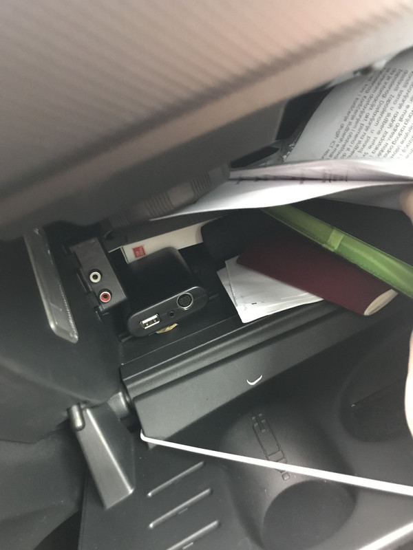

Ostadoh ti duzan fotku, zaboravih. Ovako to izgleda kod mene, nema nikakvu oznaku na sebi.
Сад му није ништа...
						Re: USB i Pezo 308
Tako nesto bih i ja voleo... Ovaj levo deo je identican sa dva cinca
						Re: USB i Pezo 308
Mislim da ovo mozes naci po otpadima. Nije 308 neka egzotika, masu ih ima na ulici.
Ne verujem da ce neko da ti uzme vise od 15-20 evra za ovaj modul. Ako ti je aktiviran aux, onda ce verovatno biti samo plug 'n play.

Da, bas sad pogledao, ima taj zub i na radiju i na kutijici. Bas su ga zakomplikovali.
Marko, ovo levo je 100% fabrika i ovo desno mi deluje da je fabrika, ali pre da je naknadno ugradjivano, jer nema svrhe da imas cinceve, ako vec imas ovaj usb box sa usb, audio in i ipod prikljuckom.
Za pocetak neka prvo skine radio, mozda ima pozadi usb. To ce biti mnogo lakse i elegantnije da ugradi.

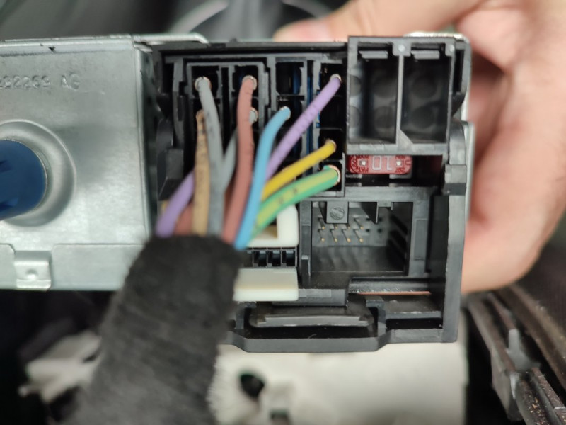

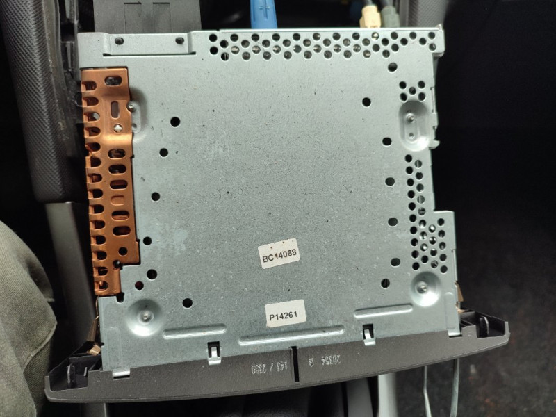

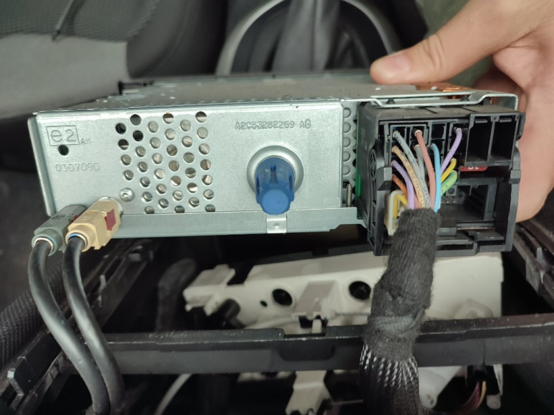

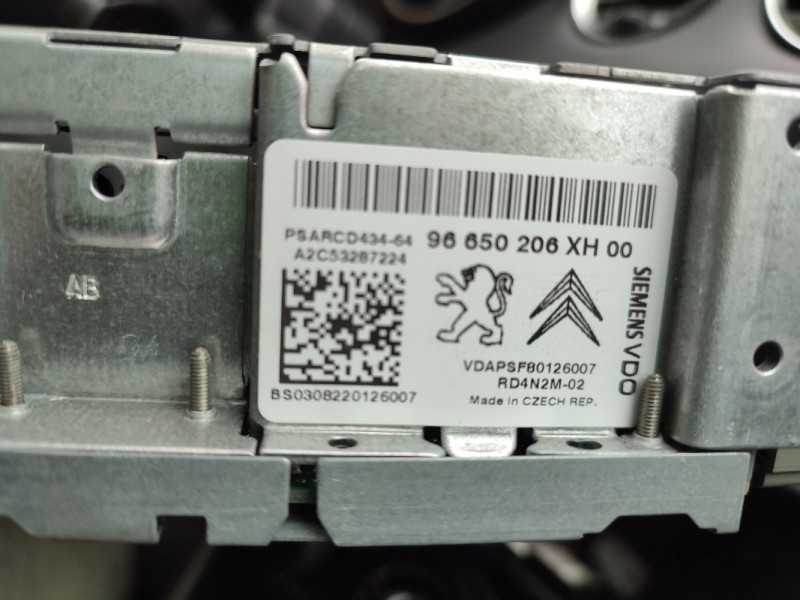

Oznaka modela je bila sa strane, ali nema veze, vidi se da nema pozadi prikljucak za usb.
Imas varijantu da zamenis ovaj cinc sto ti nista ne radi sa aux line in 3.5. Taj kabl mozda kosta 5-6 dolara i ubacis kabl u telefon, mada noviji telefoni vise nemaju izlaz za slusalice..
Druga varijanta je da nadjes na otpadu noviji radio sa usb izlazom, trebalo bi da su oko 50 evra i zamenis tvoj stari (maska radija se menja, tako da mozes da uzmes i sa 207, samo prebacis tvoju masku, identicni su). Taj radio ce imati i blutut, samo je fora sto bi morao nekako da nabudzis mikrofon da bi ga koristio za razgovore.
Treca varijanta je da nadjes ovakav usb box kao sto ti je slikao Marko.

Nikad nisam koristio, pa ne mogu da ti kazem sta moze ili ne. Malo mi je jeftino to, ne znam da li ce da radi.
Ovo ti je primer kako da ugradis bas na tvom radiju i 99% ce ti trebati dijagnostika, eventualno izvuces ovo sto je za cinceve pa tamo ubacis.
Sto se tice novog displeja, za slucaj novog radija, ne verujem da ce trebati. Da imas neki stariji, mislim da bi trebalo. Kod svake zamene radija sam vec rekao, mora dijagnostika da bi promenio broj sasije koji je ubacen u radio.
