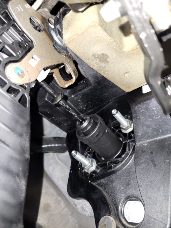

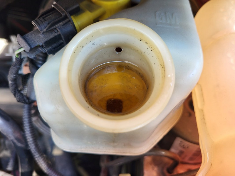

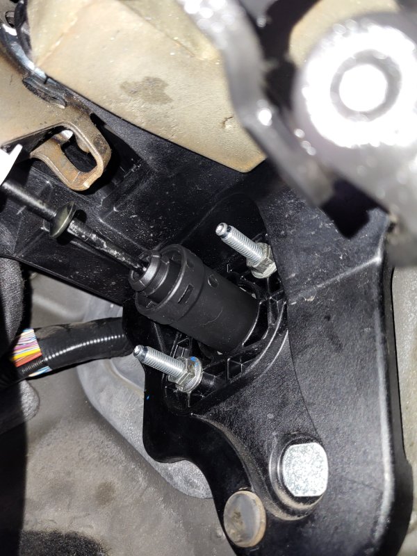

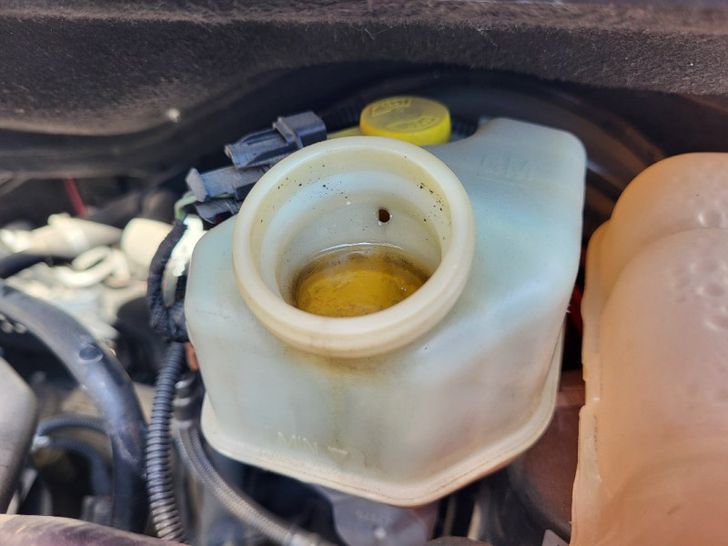

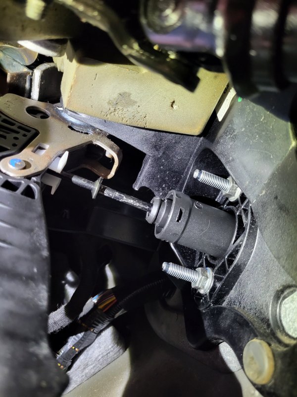

Re: Opel Astra J, 2010 1.6 115hp A16XER - propada pedala kvacila
Bio sam do parkinga da proverim situaciju. Prvo slike:
Kociono ulje na max Zatim cilindar kvacila iz raznih uglova Znaci ulje na max, nema vidljivog curenja na cilindru kvacila (masno je malo oko srafova, rekao bi da je to od ruku kad je majstor montirao).
Nisam vozio auto ali probao sam svasta sa kvacilom na parkingu. Probao sam jako polako da stiskam kvacilo, da ga stisnem i drzim par minuta, probao sam da malo stisnem kvacilo i da drzim tezinom noge da vidim da li ce polako da potone (nije potonuo ni malo), probao da brzo stisnem kvacilo, da ga vise puta uzastopno stiskam (drukam), probao sa stisnutom kocnicom i bez. Sve isto sam probao i sa upaljenim autom, da povucnem rucnu pa da ga klackam, pa kao da hocu pod rucnom da krenem...jednostavno papucica se uvek vracala do kraja, nije ostajala na podu i kad se stisne uvek sam mogao da promenim brzinu.
Kad polako otpustam kvacilo, vise po zvuku osetim kad hvata kvacilo nego po papucici, na kratko se i zvuk motora promeni, jednostavno deluje sve ok.
Da nije neki vazdusni cep u kocionom sistemu naleteo pa napravio problem?
Meni se samo ne sviđaju ove crne tačkice u posudi. Kada god su mi se pojavile, uvek je vrlo skoro i neki od cilindara bio za remont jer su to bili komadići gumica.
Nadam se da je sa tvojim kvačilom zaista sve u redu ali isto tako znam da se plastični delovi (poput tih cilindara) veoma različito ponašaju kada su hladni i kada su zagrejani pa obrati pažnju i na to. Proveri i da te ne zeza neka trivijalna stvar, npr da pedala zapinje o patosnicu kad se nagazi skroz do poda itd.
