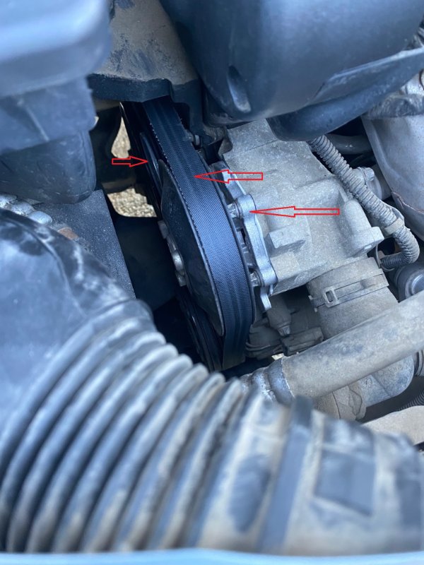

Iako iskačem iz teme, moram da pitam: kako mi je potpuno nenajavljeno crkao alternator (pre mesec dana), da nije imao punjenje. Čak se nije upalila crvena lampica, samo žuta za ABS i crvena, ne sećam se da li za Airbag ili za pojas. Posle mi se zamračio displej na instrument tabli i oslabilo duvanje klime. Kad se ohladio motor, kada sam mu približio nos koliko sam mogao, baš je smrdeo na paljevinu elektronike. Obično se prvo čuje lager da cvili dok je hladan, zatim non-stop, pa sija lampica punjenja, ovo je stvarno bilo bezveze.

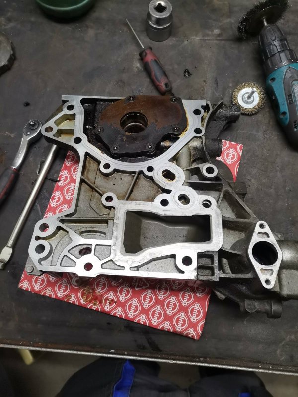

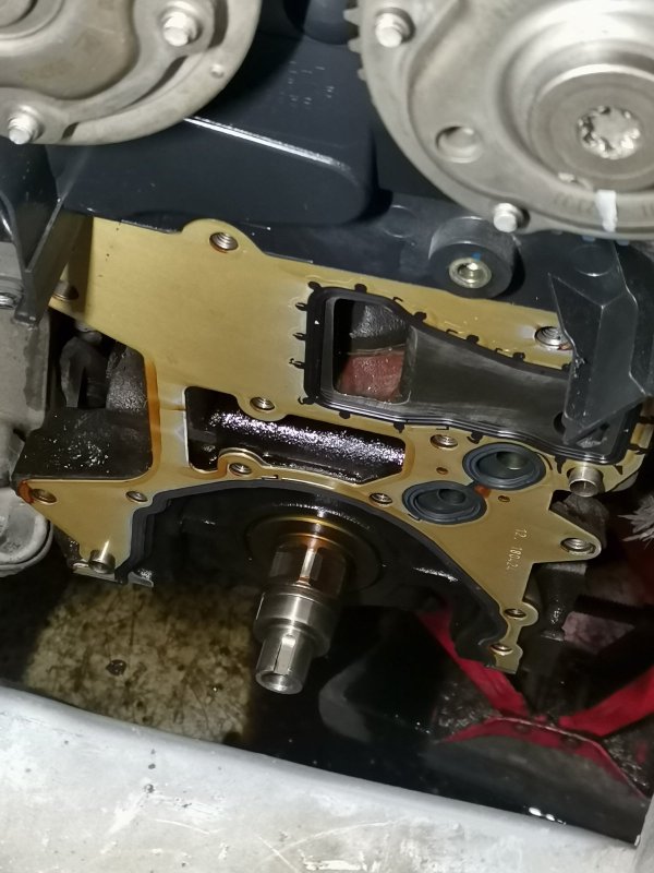

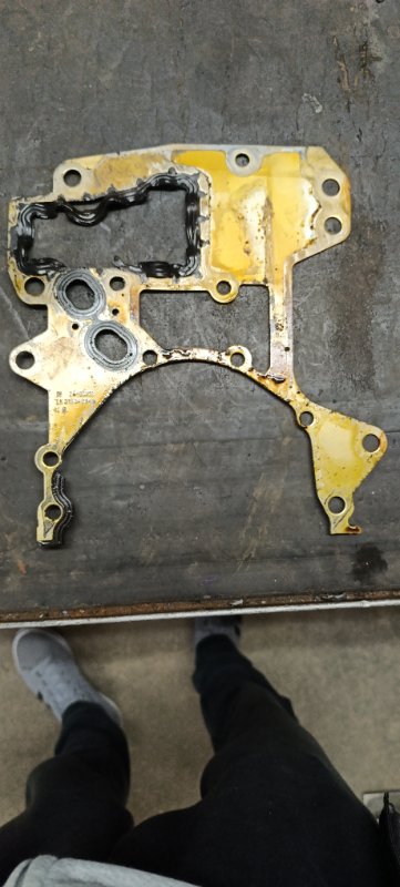

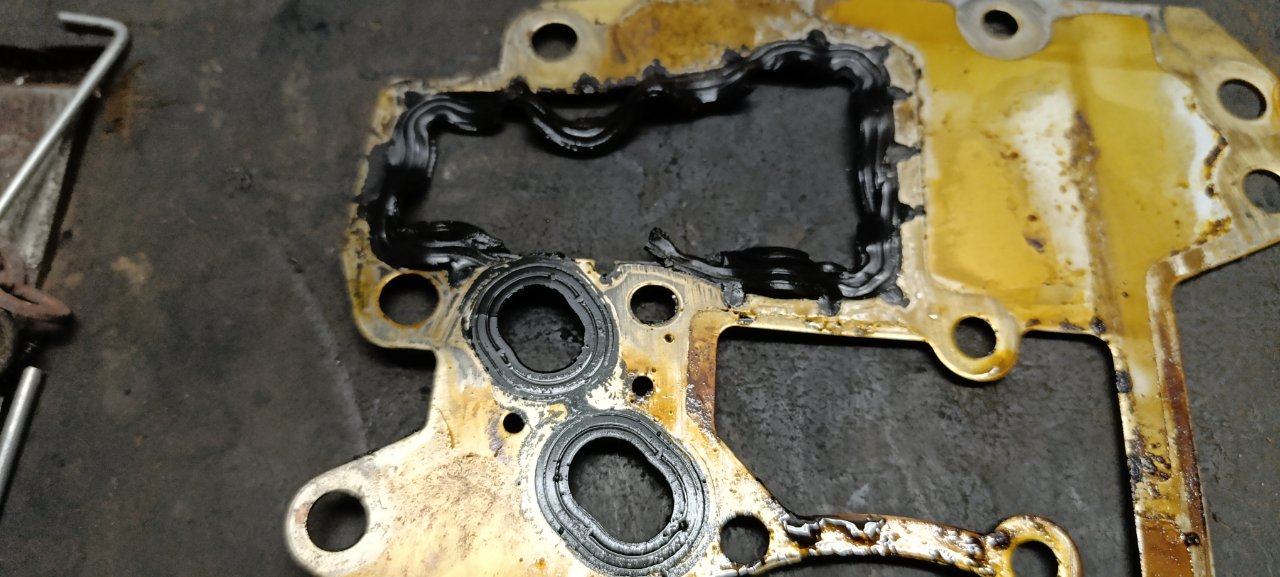

Auto je kod majstora, naravno dihtung uljne pumpe se raspao, ocigledno da je to bio problem u mom slucaju, posebno sagledavsi da je sve promenjeno osim toga. Prezimam danas auto pa se javljam nakon testiranja od par dana.

Auto preuzet, ostavljam slike "stopljenog" dihtunga. Nadam se da je sada kraj price o mesanju.
