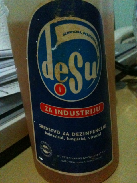

Samo da vas obavestim da sam odradio ovo i da je rezultat pozitivan, nema vise neprijatnog mirisa. :doubleup: Koristio sam ovo sredstvo.
