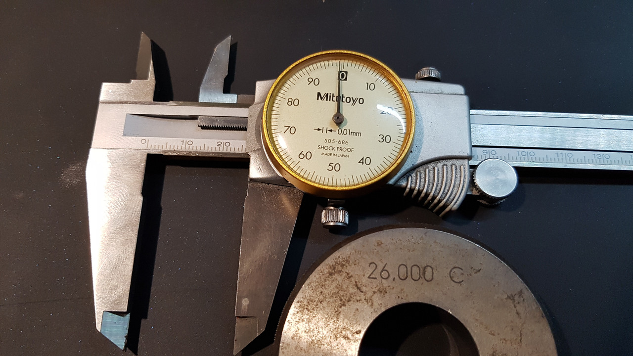

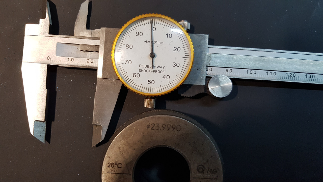

Heinz napisao: 30 Nov 2017, 19:24 Ova pomična merila znaju lagano da greše po 0.06-0.07 mm, tako da sve što si merio uzmi s rezervom.
Naravno, ali bitno je da felna ima rupu vecu za skoro 0.25mm, znaci i ako imam gresku kod merenja ne utice na merenje razlike izmedju felne i glavcine.
Inace na netu za vw vidim na dosta mesta pogotovu za one distancere da se pominje mera centralne rupe 57.0 .
Uzeh sad 2 etalona za kalibraciju , cisto da vidim koliko dobra ova 2 merila rade, i nisu tako losa, pokazuju -0.01 i drugo -0.015, a etaloni su tacni tu nema dileme.
Po ovome glavcina je 57.00 , felna 57.25
