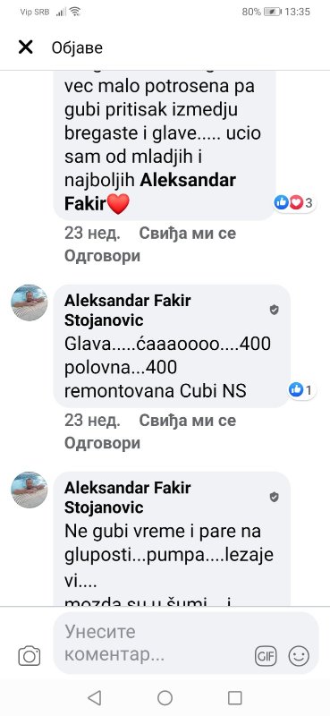

Malo sam gledao po netu cisto informativno i dosao sam do ovog posta samo sam ga malo lose uslikao.

Ako je sve to menjano onda je glava, to im je mana jbg... Nema razloga da se ponasa motor cudno to sto ocigledno malo gubi pritisak na bregastoj ne utice na rad ali vremenom ce uticati ako se ne sredi.
Komplet polovan motor je 400-450e ja se raspitivao pre par meseci a samo gornji deo tj glava i bregaste 200-250e
