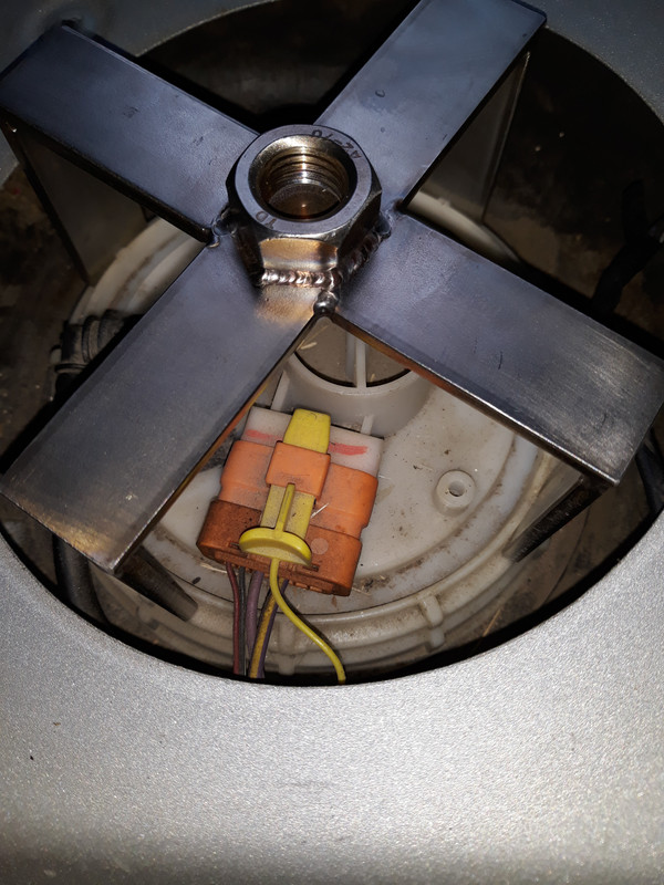

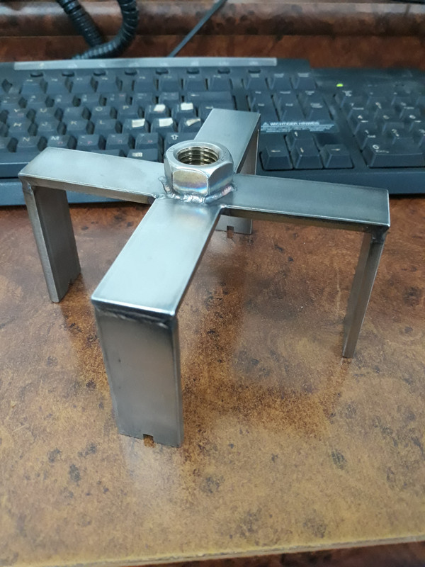

A ovo sam video od Sase, pa resio i ja da napravim. Doduse i mnogo ranije sam ja to planirao, samo nikako da se resim.
Postovi: 14491
Bravo, to je to, odlično napravljeno. :)
TT
I kako će to da otera/ubije pacova?
Darko Kg
Postovi: 170
Pridružio se: 03 Avg 2017, 11:07
Garaža: Z10
Lokacija: Kragujevac
Post od Darko Kg »
Nisu pacovi, to su misevi!!!
Velika najezda miseva je bila kada su bile one velike poplave, ovo se voza u kolima duzi period, a ocisceno je kad sam napravio alat pre neki dan, a tad sam i video da su tu vrsljali.
Postovi: 14491
Još jedna dobra strana ove teme/pravljenja alata... Da nisi to sve radio ne bi ni znao da ih imaš, a možda bi napravili i neku štetu. :)
