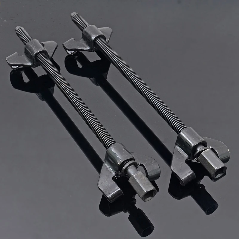

Ono sto sam video na internetu, ne deluje komplikovano. Najbitnije je da se podupre dizalica ispod opruge, kada se otkaci amortizer, da ona ne odapne i naglo iskoci. Posle kad se otkaci amortizer, lagano se otpusti dizalica ispod opruge i onda se izvuce. Videcu. Ako budem imao zivaca, pokusacu sam. Ako ne, cekacu mali servis, pa onda neka se ovo usput odradi.
Postovi: 14491
Treba ti alat za sabijanje opruga. Ako si vešt i imaš čime/od čega možeš ga i sam napraviti. Bez njega je bilo kakvo čačkanje oko opruga patnja (a može biti i opasno) i ne bih preporučio da se dira. Bolje otići do majstora koji to ima.

Ja sam mislio da izvedem nesto slicno kao sto je na ovim klipovima. Ali verujem da nije bas tako jednostavno kao sto izgleda. Ne znam da li Stojanov radi servis, ako im vec doneses rezervni deo ili se mora kupiti kod njih. Moraću ih sutra zvati.
Postovi: 14491
Pa ako imaš stubnu dizalicu da ovoliko visoko digneš auto (plus sve raskačiš oko točka da ga možeš toliko razvući na dole) - možda ćeš i uspeti. U kućnim uslovima jako teško bez pomenutog alata koji sabije oprugu da je lakše izvadiš iz ležišta. Reč je o jednom dugom šrafu sa dve zakačke koje zakačiš gore i dole za oprugu, onda ključem zavrćeš taj šraf tako da sabije oprugu (idu 2 komada, sa jedne i druge strane opruge).
