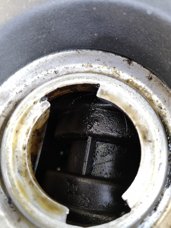

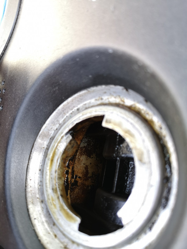

passenger napisao: 08 Apr 2019, 14:41 Od čega su i kako se skidaju ove naslage? Ima li neki preparat za to? Nešto je koristio prijatelj pre par godina. Sipao to, vozio 1000 km, pa promenio ulje. Ne sećam se rezultata.
Hm, šta se ovde vidi, bregasta? Odavno nisam video ovako nešto, a deluje mi kao totalna katastrofa., jer mislim da ono što se nalazi u karteru odavno nema veze sa motornim uljem.
Za ovako nešto mislim da bih spremio bar tri nova filtera za ulje. Od ispirača najverovatnije bih prvo neko npr. 10w-40 ulje sa gore pomenutim ispiračem, pa komplet ispuštanje, pa onda opet sa nekim recimo 5W-40 ili 5W-30 uljem uz ispirač, pa tek onda ulje za vožnju uz skraćeni interval.
Ljubitelj odlično napominje u vezi hidropodizača - jer ako ispirač previše razredi ulje, efekat ispiranja će biti dobar, ali će viskozitet ulja biti nedovoljan pa ukoliko se tako vozi može biti problematično po motor. U suštini, sa ispiračaem koji nije namenjen za vožnju i ne treba voziti.
Za ovo na slici možda bih razmislio i o mineralnom ulju uz dodatak do 10 % dizela ( tipa 4,5 L ulja + 0,5 L dizela) pa da se pusti da radi na leru npr. 5 minuta, pa ispuštanje, pa onda opet sa krštenim ispiračem. Inače, kako će se konkretno odraditi poprilično zavisi od tipa motora. Ako ima i turbinu, verovatno bih pre ispiranja otišao u crkvu na dobru molitvu, dok mi se suši karter koji sam prethodno skinuo i detaljno čistio, kao i dostupne delove.
Sad, ako je ovo na slici rezultat nekakvog "modifikatora" na bazi teflona... ne znam šta bih rekao, možda amin jer ispirač to neće skinuti :pop:

Re: Motorna ulja
Nema šanse za tim
dobiće sredstvo za skidanje toga, radiće 10-15 minuta, dobiće novo ulje i filtere i to mu je to. Moooožda ako me ne bude mrzelo da skidam karter i da čistim. Ako crkne, nek crkne. U otpad

Da li tu naslagu možeš da zagrebeš i da skineš otprilike kao da je ugalj, ili više liči na nešto što je kompozitno zalepljeno za metal? U prvom slučaju ispirač ima šanse da odradi posao, u drugom nema.
Re: Motorna ulja
Može, @DS9. Grebnem noktom i skine se čas, nije zabetonirano.

Koji je to konretni motor/vozilo, godište, kw.?
Re: Motorna ulja
Sipao sam mu Aral 5W40, 502 za VW
2002. godište, 1.8T 150ks, 210000 km na satu.
Prethodni vlasnik ko zna šta je sipao. U gepeku sam našao najjeftinije noname ulje.
Sad gledao video kako se skida karter. U suštini, pre bih bacio auto nego skinuo. Čitam u komentarima, može za 5h se završi posao. Nekima i do 8h treba :naughty:
Probaću prvo ono stedstvo od 15 eura. Da vidim ima li pobošljanja. Ako ima, ponovim proces sa najjeftinijim uljem
