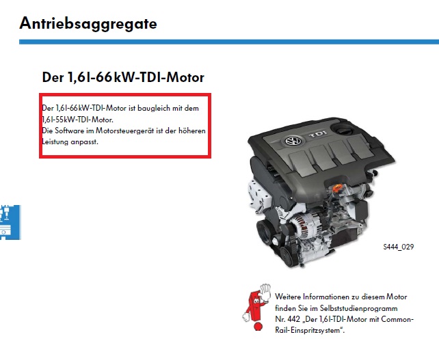

Evo i 1.6TDI odradjen po drugi put :doubleup: Polo dignut sa 75 na 131ks.
Scuderia
Postovi: 13495
Re: Chip-tuning
Post od Scuderia »
Kazu da je potpuno identican i da je samo softwerski bio ogranicen i da je manji IC. Ostalo sve preslikano. Nisam ja doduse proverio, ali cuo sam od ljudi koji poznaju taj motor. Neki cak kazu da nema razlike ni u ic-u, nego da su potpuno preslikani. Mada u tom slucaju me cudi kako je ovaj od 105 otisao na 140, a ovaj od 75 na 130.
Postovi: 25120
Re: Chip-tuning
Ogromne su to razlike u snazi, a samim tim i u termickom opterecenju, ne znam bas da li se toliko razbacuju, ali hajde necu da tvrdim, mada mi je malo cudno. Nije razlika 30 ili 40% vec dosta vise.
Scuderia
Postovi: 13495
Re: Chip-tuning
Post od Scuderia »
@Dragvorl, ako mozes nekako proveri. Razumes se vise od mene na tu temu, tako da su ti i neki bolji izvori verovatno dostupniji nego meni. :doubleup:
Poslednja izmena od Scuderia u 26 Jul 2012, 17:14, izmenjeno 1 put ukupno.
Postovi: 25120
Re: Chip-tuning
Proverio sam, i stvarno pise da su identicni, doduse za ove motore malo manje max snage. Mada mi ne ide to bas u korak sa vremenom da furaju iste (preizdrzljive) delove i za slabije verzije.
Scuderia
Postovi: 13495
Re: Chip-tuning
Post od Scuderia »
Eto vidis. Znam da je ranije bila prica kako su svi 2.0TDI motori isti, ali je samo razlika u softweru, medjutim ispostavilo se da nemaju veze jedan s drugim pa sam se i ja zacudio kad sam cuo ovo za Pola.
