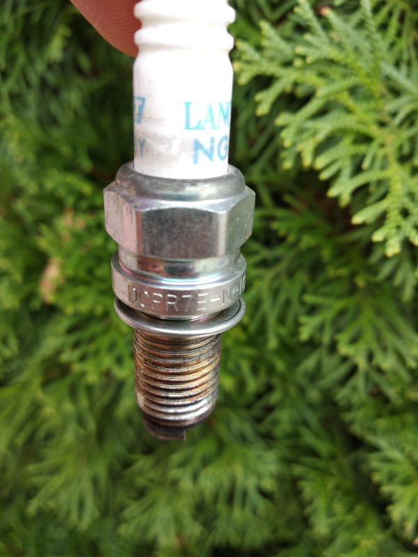

Tu postoji neka zbrka sa upustvom za Zastavu 10. Moja Zastava 10 je 2006. a svećice su NGK DCPR7E-N-10. U prilogu slika fabričke svećice iz moje Z10.

Hvala! :pivo: Znači, ipak je ePER u pravu - ugrađivane su istovremeno dve varijante motora, pa se ne može znati prema godištu.

Molim, znam za još jednu Z10 iz 2006. da koristi svećice kao kod moje Z10.

Moja Zastava 10 iz 2007 godine, takodje ima svecice NGK DCPR7E-N-10 i sa istom takvom oznakom sam kupio nove u ovlascenom servisu.
