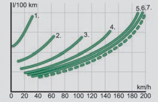

Alfi pada cena isto koliko brzo ubrzava do sto
Postovi: 25056
Re: Koliko troši?
Iz Fabijinog manuala.
