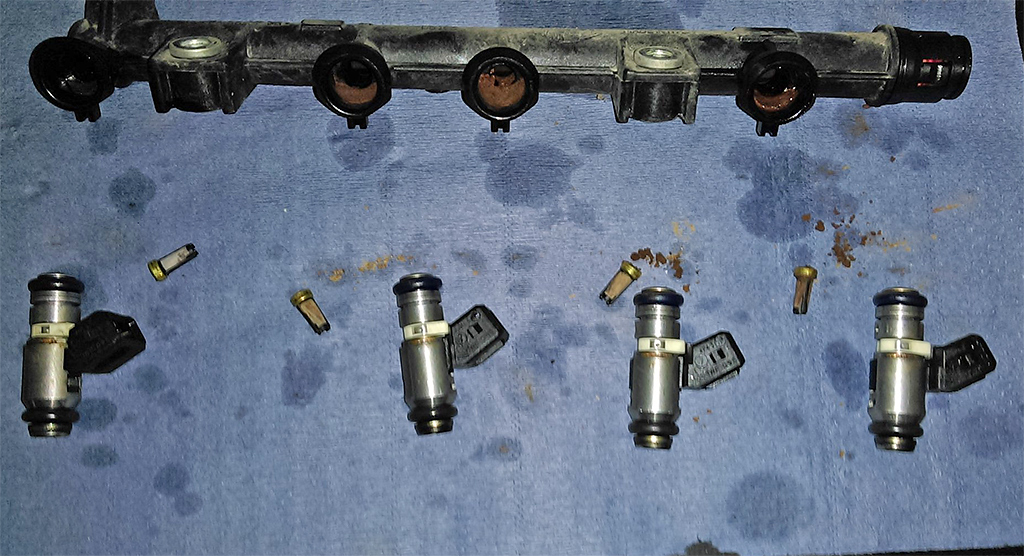

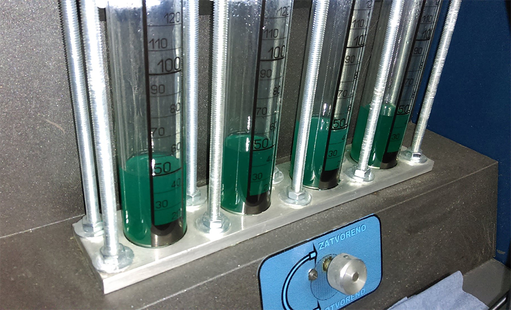

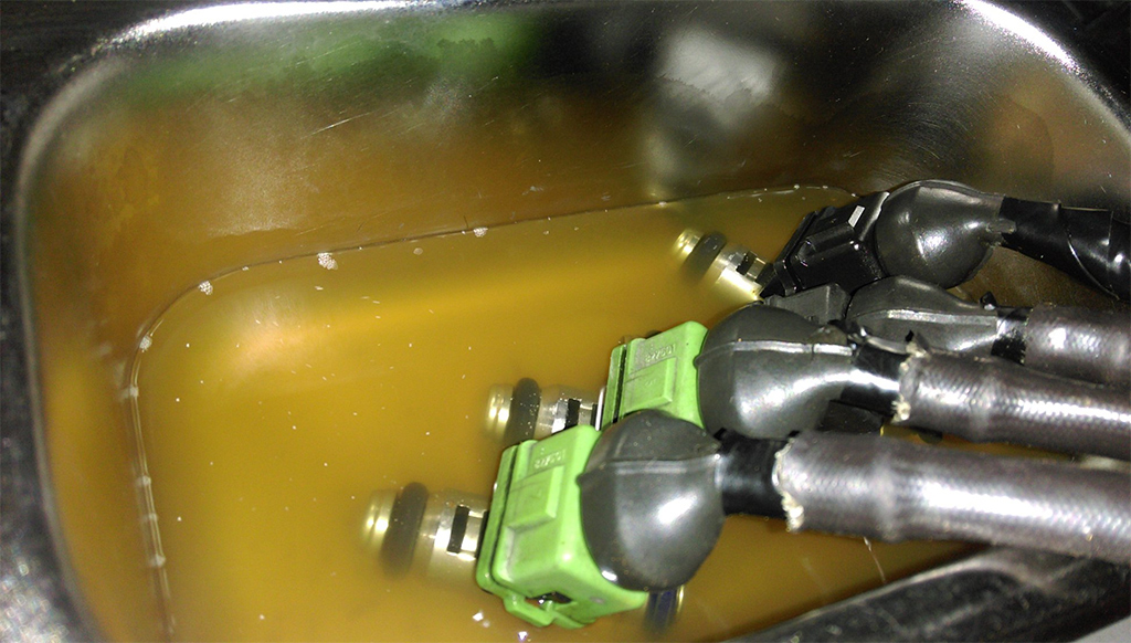

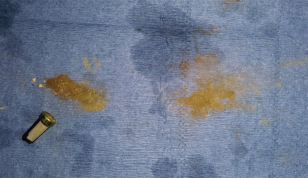

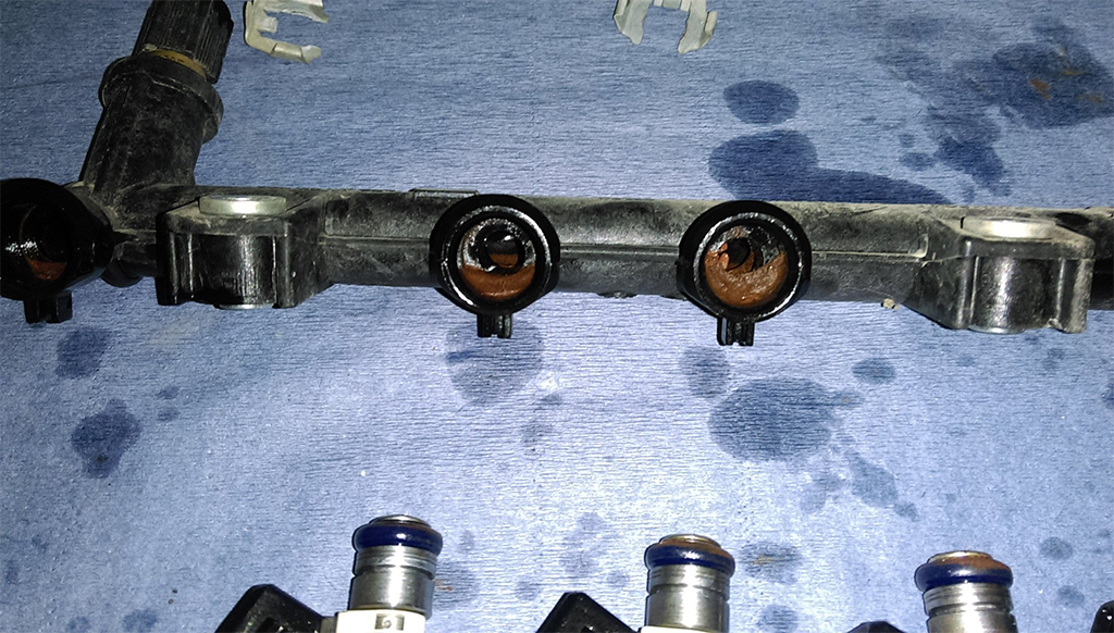

Postovi: 14639

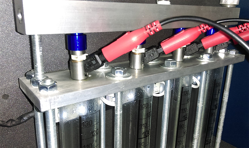

Iskočila mi malopre na Fejsu objava stranice "Čišćenje dizni" gde se vidi (detaljno u slikama) postupak čišćenja benzinskih dizni na Puntu Classic kao što je moj (sa fabrički ugrađenim gasnim uređajem). Majko mila na šta mu liče te dizne, strašno... :o Evo par slika...
Ovome kao da je sav onaj obrenovački mulj posle poplave prošao kroz dizne... :o

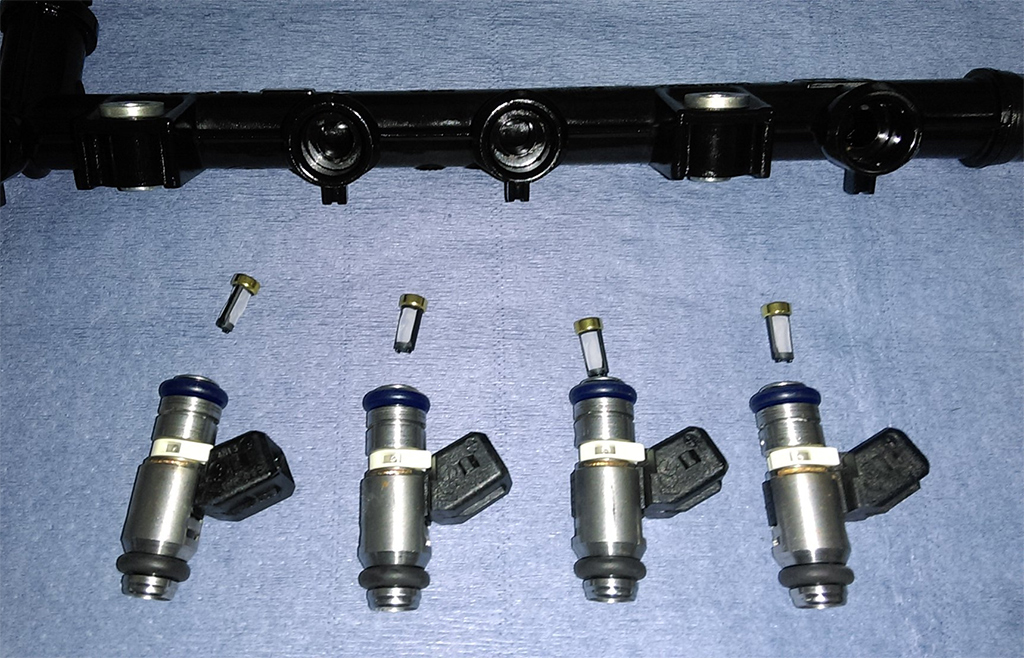

I na kraju očišćeno:
Mislim da ni mojim diznama ne bi na proleće (posle 8 godina) škodilo jedno ovakvo čišćenje... :)
