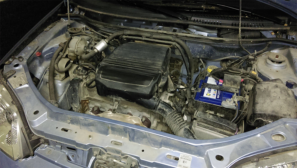

Čemu sito u svakoj dizni? Zar nisu mogli da naprave jedan ili dva filtera koji bi sve ovo pohvatali još pre nego što uđe u sistem? :zbunjen:
Postovi: 14494
Ne znam, ali te dizne bukvalno nadžive auto. Verovatno fabrika zna šta radi. :)

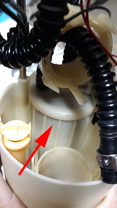

Sad sam tek video na slikama šta si tačno pitao. :D
Punto Classic ima filter goriva unutar benzinske pumpe u rezervoaru (ne menja se, odnosno može se zameniti samo ako promeniš i kompletnu pumpu) ali on očigledno nije uspeo to da zaustavi, tako da su te mrežice izgleda ipak opravdane. :)
Postovi: 15313
Filter goriva ne spada u zamenu na malom servisu? Samo se menja filter vazduha, ulja i kabine?
Postovi: 14494
Tako je, ne menja se nikad. Zapertlovan je unutar kućišta i nije ga ni moguće zameniti (jedino da celu pumpu zameniš).
Starije verzije mislim da nisu ni imale ovakav filter već samo neku vrstu sita u dnu te pumpe.

Meni je samo čudno što su sita na kraju sistema umesto na početku, gde bi bilo logično da stoje.
Jedino što ovako ako se jedno zapuši, auto će nastaviti da ide. Da je na početku, gorivo ne bi ni stizalo do motora. Drugu prednost ne vidim.
Postovi: 14494
Fiat je to, ne staje nikad. :D

Ja kad sam cistio dizne prosle zime nisam imao nikakav mulj i prljavstinu a ni tog sita kod dizni nije bilo uopste :think:
Punto je tada imao oko 200k km na satu.
Moguce je da je prethodni vlasnik cistio dizne a sito su bacili ako su ga ugradjivali 2004te godine
Postovi: 14494
To su dizne sa Classica sa fabričkim gasnim uređajem (identičan kao moj, sudeći po izgledu motornog prostora). Možda je i to još jedna od sitnih fabričkih izmena (prilagodbi) za 1.2 8V Fire motore pogonjene na benzin i LPG. :)
Osim toga, Punto 1.2 je 2008. doživeo još jedan blagi restyle (tada su mu i dodali oznaku "Classic", a ja bih mu slobodno dao oznaku "Mk2c" jer u puno detalja nije isti kao Mk2b od 2004.te), pa je moguće i da je to tada dobio. Ne možemo znati sa sigurnošću, ali isplivaće polako sve vremenom... :)
