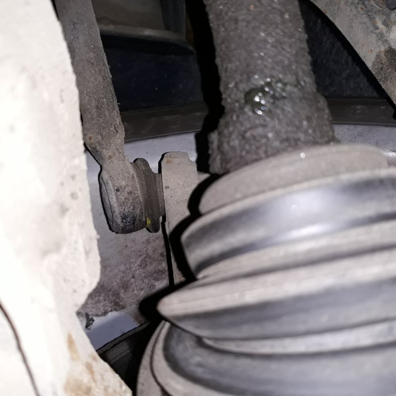

I ja bih, ali takve sto traju 10+ godina vise ne postoje. A kad mi kaze da skidanje poluosovine zna da se zakomplikuje, onda se ja odlucim za najskuplju manzetnu i to Wurth na navlacenje. Kupljena malopre za 1038 dinara. Menjam levu jer vise curi mast. Na desnoj je to dosta manje, pa ako nema prljavstine u levoj, desna ostaje pa nek curi. Auto ima 12 godina i 47000 km.

Fabricka na Z10 je plasticna. Znaci nigde nije pocepana, ali curi pored selne i sve je zamazano. Danas cu ja sve to lepo da obrisem, pa da probam da stegnem. Ako to ne da rezultat, tu je Wurth koju sam vec kupio.

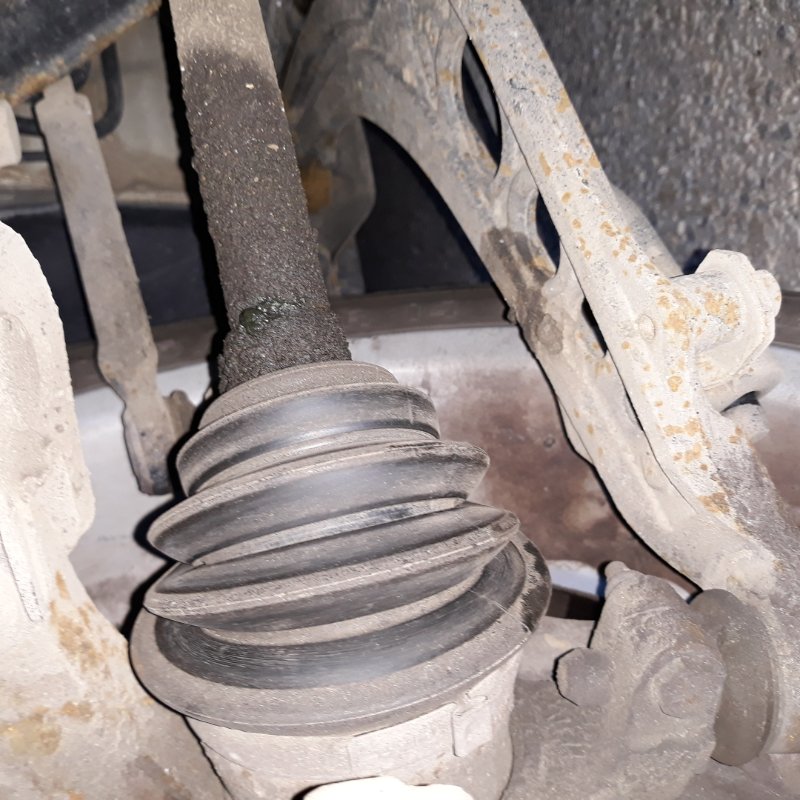

Evo kako to izgleda:
Postovi: 25102
Obrisi to ubrusom pa vidi da li je pukla manzetna, ako nije onda je lakse.

Obrisao, al nisam slikao obrisano. Ne vidim nikakvu pukotinu. Ostaje za sutra da ga malo provozam i da vidim gde ce da se pojavi. Takodje sam pitao i Gorana sa Altine za misljenje, pa cemo da vidimo sta ce i on da kaze.

Probaj dotegnuti selnu,deluje da pusta izmedju poluosovine i selne.

Da, curi izmedju poluosovine i selne. Goran kaze da kad plasticna manzetna procuri, nema joj spasa. Steta, bolje da se cela pokidala pa da mi ne bude zao.

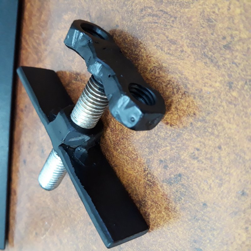

Kocione plocice koje sam kupio, sacekace jos malo na ugradnju. Stare imaju jos oko 4mm, a posto planiram sam da ih ugradim, napravio sam ovaj alatic. Amaterski i ne kosta nista :)
Postovi: 14639
A šta će ti to? Sem šrafcigera i eventualno kakvih kombinirki, ne treba ti ništa posebno za zamenu pločica na Puntu. :)

Pa umesto da se natezem sa klipom uz pomoc dva malo jaca sravfcigera,sa ovim sam dobio to da klip ide nazad ravnomerno. Nije neophodno, moze i sa rocanglama, al eto ja napravio :)
