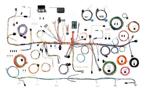

Kompletna instalacija za Ford Mustang iz 80-ih.
