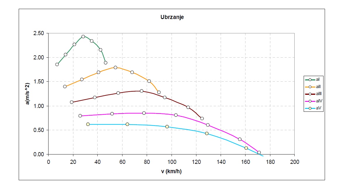

E sada jos ovo da potkrepim prakticnim primerom i objasnim gde nastaje zabuna. Za to moze savrseno da mi posluzi grafik ubrzanja koji si stavio. Zapravo kada sam malo bolje razmislio, on ipak moze da nam odgovori na pitanje koje sam postavio i nedvosmisleno potkrepi moje tvrdnje.
Recimo da se auto krece nekom brzinom i da zelimo maksimalno da ubrzamo. Drugarski cu da odaberem da je ta brzina bas ~76Km/h iz razloga sto na osnovu grafika bas pri toj brzini kretanja u trecem stepenu prenosa imamo maksimalni obrtni moment motora i samim tim maksimalno ubrzanje. Dakle evo sada sustine zabune, ako pogledate samo ubrzanje u trecem stepenu prenosa, tacno je da ce auto imati najvece ubrzanje upravo u trenutku kada motor ostvaruje maksimalni moment a to je bas pri brzini od ~76Km/h.
Ali tu dolazi do obrta i voda krece na moju vodenicu :) Bez obzira na gore navedeno, nama je bolje da menjac prebacimo u nizi stepen prenosa, tj u ovom slucaju drugu brzinu i time cemo motor pomeriti u vise obrtaje sa manjim momentom ali vecom snagom! A sa grafika se jasno vidi da je pri 76Km/h ubrzanje bolje u drugom nego u trecem stepenu prenosa! Dakle ipak je nesumljivo bolje za ubrzanje drzati motor u obrtajima sa maksimalnom snagom nego maksimalnim momentom.

Ja bih rekao da sam "ukacio" ovu pricu oko saltanja u nekoj meri, i sa ova tacke gledista u zexovom primeru motor sam za sebe isporucuje vise u trecoj ali posto tada menjac smanjuje momenat na tockovima u odnosu na drugu brzinu u toj drugoj brzini ce na samom tocku biti vise momenta i auto ce imati vece ubrzanje...

Kada vozis u III menjaca 76km/h imas obrtni moment koji iznosi 1Nm motora X 6 prenosni odnos menjaca x 1 prenosni odnos tocka.
Dakle u III menjaca je moment 6X moment motora, na tocku
Kada vozis u II menjaca 76km/h imas obrtni moment koji iznosi 0,8Nm motora (max snaga) X 9 prenosni odnos menjaca X 1 prenosni odnos tocka.
Dakle u II menjaca je moment 7,6 X moment motora na tocku.
Kako je 7,6 > 6,0 i kako je moment na tocku veci u II nego u III brzini jasno je da vozilo kao celina bolje ubrzava.

Mislim da je Laki mislio na onaj grafik gore, gde je čitava kriva skoro, sem možda kraja, iznad krive u 3oj. I po tome je veće ubrzanje, kada čitaš sa grafika.
