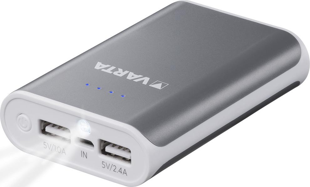

Što se akumulatora tiče, dešavalo mi se da zaboravim da isključim kameru dok je auto u garaži, i da tako odstoji celo popodne i noć. Sutradan normalno pali ali pitanje je koliko bi to tako išlo ako su vožnje kratke. Ovo mi se dešavalo sa Yugom i akumulatorom od 45Ah.
Ovo drugo rešenje sa Varta powerbankom mi radi odlično već možda 5-6 godina. Powerbank se brzo puni, a može dosta dugo da snima iz njega. Ima dugme za isključivanje, ne zagreva se, piše da ima zaštitu od preopterećenja i kratkog spoja pa mi to kao uliva neku sigurnost. Nasuprot tome, sada već vremešna Viofo A119 se dosta zagreva, a kada je auto na suncu, bude čak i vruća na dodir.

@Dare4x4, zna li kamera kad je auto ugašen, kad koristiš taj power bank i uključi parking mod ili prosto nastavi da snima u normalnom modu dok se ne potroši baterija?
Re: Kamera za kola
Ukratko:
Iz punjača koji se dobija uz kameru kabal ide na ulaz powerbanka, a zatim sa slabijeg izlaza do kamere. Kada motor radi, puni se powerbank i istovremeno napaja kamera. Kada motor ne radi, powerbank nastavlja dalje. Može da se isključi na dugme, a startuje se sa davanjem kontakta.
Za kameru nema razlike da li motor radi ili ne. Ona je podešena da sama pređe u parking mod kada nema pokreta u kadru ili vibracija. Tada može da snima timelapse.
Re: Kamera za kola
Da, sad vidim da Viofo A119 tako funkcioniše. To je super. Mislim da u mom slučaju (A229 plus) kamera mora da zna kad je auto ugašen da bi aktivirala parking mod. Imaju posebni battery pack-ovi sa tom opcijom, a proizvođači to masno naplaćuju.
