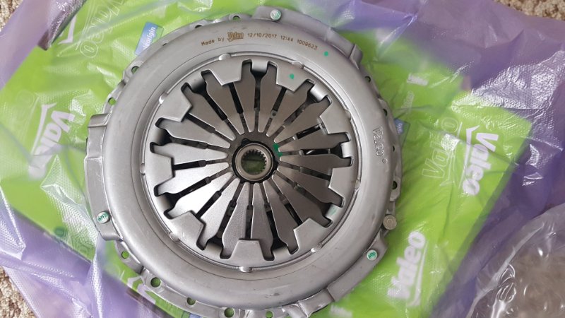

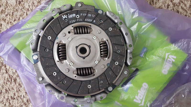

Kuzmanovic napisao: 12 Apr 2019, 16:13 Koji set kvacila uzeti za Zunta, Sachs, Luk ili Valeo? Sa Lukom imam pozitivna iskustva na Delti, kvacilo je posle dve godine mekano kao prvog dana.
uzeo sam Valeo za 7300 original i dalje radi super doduse tek je proslo 15 000 km od ugradnje. U pitanju je 1.2 8v motor
Cini mi se da je valeo ugradjivan u punta fabricki :think:

Kuzmanovic napisao: 13 Apr 2019, 11:37 Gde si kupio taj Valeo tj. ko provereno prodaje original set?
Izgleda da ipak moze proklizati lamela na Z10. Juce prebacim na nekih 4k obrtaja iz druge u trecu, dam pun gas, obrtaji ostanu blizu 4k na par sekundi nakon pustanja kvacila, onda se obrtaji spuste kada "spoji" lamela i dalje sve ide normalno. Ovo sam probao samo da vidim moze li dotrajala lamela proklizati na tom motoru, inace u normalnoj voznji daleko je od proklizavanja lamele.
U Smederevu imamo jednu prodavnicu da ne pisem sad koja je jer ne znam da li je dozvoljeno to, uglavnom prodavnica drzi delove za italijanska vozila. Kad sam uzeo set kvacila na svakom delu je bilo urezano valeo (lamela korpa i druk lager)
Takodje sam uzimao u toj prodavnici jos neke delove npr nosac motora magneti marelli.
Ista je cena seta kvacila i u vecim prodavnicama ap sport i silux tako da ne znam sto bi neko sumnjao u originalnost ovog
Valeo seta koji kosta oko 7 000.
