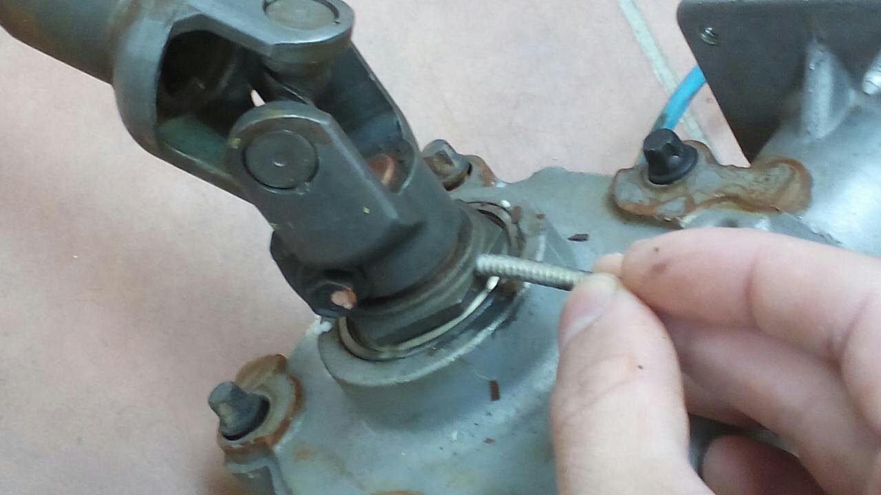

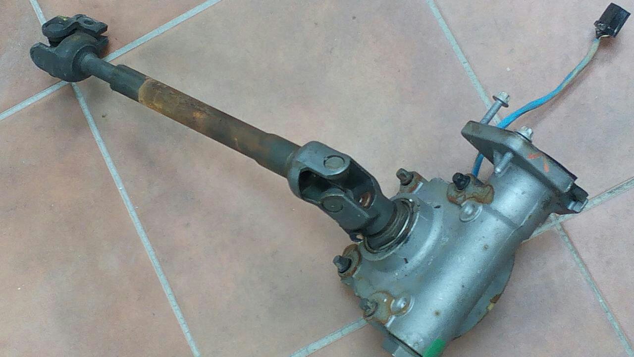

Nasao sam negde da ovo mora za micku da se stegne

Tzv, španer, Skoro sam čuo da servisi za upravljače zovu štel matice letve tako.
Ne treba na ispravnom autu ništa da se čuje iz upravljačkog mehanizma. Čim se čuje jasan je znak pohabanosti/ kvara nečega u prenosu do točka.
Doduše mnogi i ne smatraju kvarovima rasklimatane sklopove na autu sve dok se kortlja :)

Secas se da sam ja menjao stub upravljaca, pa se nije culo dok je auto bio jos malo kod mene...
Kazu ljudi stegnu taj sraf, i ako preteras, teze se okrece volan...
